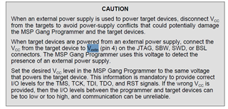

    尊敬的 Sal:
    感谢您的答复。
    我的客户说、使用版本1.05、他们可以编写、但使用版本1.06、他们无法编写。
    条件如下。
    有什么需要检查的吗?
    Ito
    您好、Ito:
    不幸的是,我只有一个版本的帮派1.05。
    根据您的连接、我认为缺少一个带有硬件板的 VCC。 请将 VExt 连接到目标 VDD、我在 MSPGANG 用户指南中找到以下声明:
