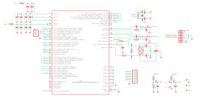

我们正在实施适用于 MSP430FR5043的软件、但微控制器的启动有问题。
器件在连接调试器的情况下工作正常、但如果在没有调试器的情况下停止或重新启动、微控制器将无法正常工作。
使用 MSP430FR6043则不存在此类问题。
对于我用作 MSP430FR6043示例基础的程序、并将器件和链接器脚本修改为 MSP430FR5043。

随附了 MSP430FR5043的原理图。

    这可能与客户未对 FR5043工程使用正确的.cmd 文件相关。 请按照 随附指南将工程从 FR6043修改为 FR5043。
    e2e.ti.com/.../7080.MSP430FR5043_5F00_SW_5F00_Changes.zip
    强烈建议在应用中使用外部32k 晶振。 它可以为系统提供精确的时间。
