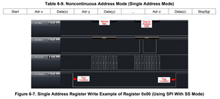

大家好、我制作了一个基于 TRF7960A 读取器并由 MSPM0L1306 MCU 控制的电路板、在上面、您可以看到此类电路板的原理图。 对于编码、我想分步进行、现在我尝试读取一个简单的寄存器值。 但我得到的响应始终是0x00 (可能是读取请求没有n´t 甚至没有到达 IC)。 通过 SysConfig 工具配置的 SPI 接口、无中断、2MHz 数据速率、Motorola 3线(我独立处理 CS 信号)、时钟极性和相位最初为0 (读取模式时、时钟极性变为1)。 我n´t 了 CLK、n´t 和 MOSI 内部下拉电阻器、因此当我禁用 SPI 以更改时钟极性时、它们不会进入高阻抗´s 状态(我不知道是否会出现这种情况)。 您能否帮助我识别和修复问题(也可能是硬件问题)?

     我不熟悉 M0 MCU 的 SPI 接口配置方式。 TRF79xxA 的软件示例基于 MSP430 MCU。 话虽如此、如果您可以生成 TRF79xxA 数据表中所示的相同 SPI 波形、那么它们应使用 M0 MCU。
     下面的代码似乎建议您尝试写入注册表、而不是读取论坛标题描述中的注册表。
    DL_SPI_transmitDataBlocking8 (SPI_0_INST、TX_cmd);//发送要写入的所需寄存器的地址
    例如、您必须创建以下 SPI 波形、以便在单个地址模式下将值0x21写入地址0x0处的寄存器。
    要从地址0x0开始执行连续地址写入、您需要从第一个字节开始并加上0x20、这表示连续地址模式、从地址0开始、然后是后续数据。 该地址将在内部自动递增。 在以下示例中、它在连续模式下向寄存器0x0写入7个字节的数据(0x21、0x2、0x0、0x0、0xC1、 0xBB 和0x00)。

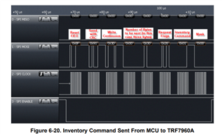

    此外、要发出简单的库存命令、您需要从 M0到 TRF79xxA 生成以下 SPI 波形。 我建议您使用逻辑分析仪来查看 SPI 接口、并确保您的波形与数据表中显示的波形相匹配。 通过这样做,你将有一个很好的成功机会。 如果您有  MSPM0L1306特定的问题、请通过指定相应的器件型号来打开新主题、因此该主题会自动路由给负责的 MSPM0L1306专家。
