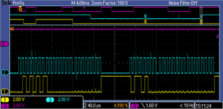

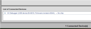

我想请您提供帮助。 我有 CC2511 USB 软件狗、我想将固件上传到它。 我将 CC 调试器连接到它。 Smart RF Studio 可以检测连接的 CC 调试器、但不会检测连接的芯片。 我已经做了很多,许多检查的一切和许多,许多试图修复它,但没有成功,我不知道下一步要尝试什么。 我已经测量了加密狗上的所有电源和所有信号、它们看起来正常。 CC 调试器可以正常运行、它可以检测其他芯片(例如 CC2531)并对其进行编程、而不会出现任何问题。 我随附了一些图片、记录了我的连接和测量结果。 请您能告诉我错误在哪里吗?

    我已经尝试旋转10针连接器很多次,但不幸的是没有成功。 每次更改后、我按下 CC 调试器上的 RESET 按钮、但 LED 仍为红色。 这意味着没有与芯片的连接。

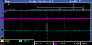

    请注意、是否可以从第一个 POST 的示波器打印屏幕确定 CC2511是否完全响应来自 CC 调试器的调用、如果是、是否正确响应? 在按下 CC 调试器上的 RESET 按钮后、第一个图像捕获整个通信、其他图像显示放大的所选器件。

    我展示了与 CC2531通信时示波器上的数据线和时钟线波形、这是可以的。 有明显的差异。 我猜想是在差异的位置(标记为红色)应该有芯片的响应、而对于 CC2511、遗憾的是没有响应(只是有一个小纹波、因为 CC 调试器此时会将线路作为输入释放)。 您认为这个假设是正确的吗? 在 CC2511上、所有电压都正常、晶体会振荡、没有任何短路。 这是否意味着芯片已死、因此没有响应?
    谢谢你。
    感谢您提供这些详细信息。  遗憾的是、我无法获得 CC2511 USB 软件狗、但是您提供的信息进一步证明 CC2511器件已损坏且无响应。
