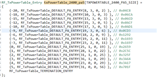

在我们的产品设计中、我们使用了 cc2651r3作为主处理器、这是一种增益至少为24dBm 的 Ex-PA IC。
为了实现出色的穿孔、我们需要将 cc2651r3射频 TX 功率设置在-9dBm 和-6dBm 之间。但该值不在 pre-txPowerTable 中。
因此、我应该怎么做、才能帮助我解决这个问题。
    您好、
    中详细介绍了查找新 PA 表设置的步骤  第10款 一半  SWRA640  (CC13xx/CC26xx 硬件配置和 PCB 设计注意事项): https://www.ti.com/lit/swra640
    Zack
