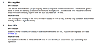

     另请参阅以下有关固件设计的应用手册。 我想知道您的问题是否与缺少 IRQ 或丢失 IRQ 有关。 如果各种提示适用于您的场景、请浏览该应用手册并采取建议的措施获取各种提示。
    TRF7970A 固件设计提示(修订版 A)
