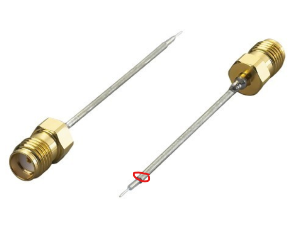

我们目前正在调整实施 CC2500 的电路板上的射频阻抗(通过更改线圈和电容器的值)。 但是、在调整过程中、我们遇到了 CC2500 的输出电平由于线圈或电容器值变化以外的其他原因而下降的情况。
发射功率配置为 0dBm。 焊接前、输出约为–2dBm、但即使恢复到原始元件值后、输出也降至–8dBm 左右。
我们已经在多个板上尝试了该方法、并且已经有五个板出现了相同的问题。

    这是调优过程中常见的情况。 让我们缩小问题的范围。
    1.您是使用尾纤(见下图)进行传导调谐还是使用辐射调谐?
    2.如果是传导的,你是否剥离了由尾纤引起的多余长度?
    3、如果导通,尾纤弯曲超过 45 度会导致因阻尼变化而导致输出功率下降。
    4.如果辐射,您使用的是哪根天线? 因为输出电源可能会根据天线方向图下降、因为它与均匀不同、除非您使用的是单极天线。
    5.请提供您的测试设置和电路板的图片。

    我们使用尾纤进行测试。 我尝试附加测试环境的照片、但遇到错误、无法附加这些照片。

    1.接近任何金属会 轻微改变匹配。 有时这是不可避免的、因此最佳实践是与电路板的位置保持一致、但最好远离金属源
    2.弯曲的尾纤和焊点。 很多时候、电路板会挂起、这会弯曲并对尾纤的焊点施加压力。 妥善做法是暂停使用电路板、以免对焊点施加应力。
    3.将尾纤的接地端尽可能靠近尖端。 请参阅下图。
    4、剥离尾纤所增加的额外长度。
