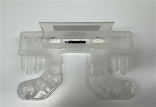

     - RI-TRP-DR2B 是 封闭在某种类型的外壳?

    1.外壳
    2. 我重复过 ABA 交换测试几次,但也有同样的现象。

     - 从外壳上取下 RI-TRP-DR2B。 Brooks 读卡器仍然可以失败吗? 外壳是否产生干扰?
      =>如果您卸下壳体并只读标签、它将失败。 似乎没有住房干扰
