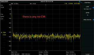

    您好 Charles。
    感谢您的快速答复。

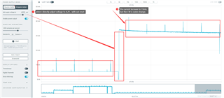

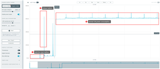

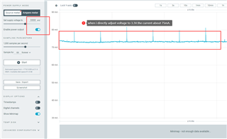

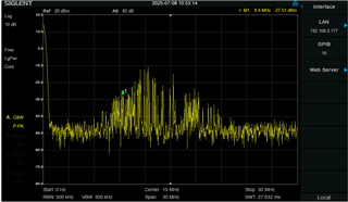

    下面是我的测试环境。
    当 I SET 电压 3.7V 时。
    输出 RST 直接将电压调节至 4.2V 时、该电压会被重置为高电压
    CW 是一些奇怪的。

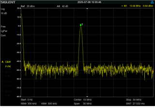

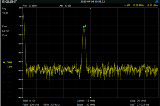

    我可以看到正常的 CW。
    如果我将固定电压设置为 3.3V、然后打开模块电源。
    我可以看到正常的 CW。
    如果我使用普通模块、我将永远不会遇到此问题。
    普通模块的 CW 波形也是正常的、没有任何干扰。
    你有什么建议吗?

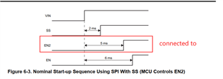

    我的原理图如下所示。
    然后、我已经确认我们的上电序列和时序符合数据表要求。
    但我们的 EN2 直接连接到 GND、这是否存在任何风险?

     感谢您发送示波器捕获。
    [引述 userid=“392039" url="“ url="~“~/support/wireless-connectivity/other-wireless-group/other-wireless/f/other-wireless-technologies-forum/1535674/trf7964a-the-trf7964a-problem-is-likely-to-be-voltage-related/5911898 #5911898“]
    [/报价]
    您认为普通模块是什么意思?  我想你的意思是其他 27 芯片是正常的,对吧? 您能在这 27 个工作芯片中的一个上展示 CW 吗?

    我在这里没有看到任何问题。 阻抗匹配电路看起来很好。
    [/报价]
    将 EN2 连接到地是合适的。 不过、为了进行实验、您可以将 EN2 连接到 VIN 吗? 它在 3.7V 时是否仍会出现故障?
