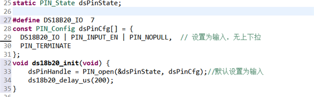

我尝试使用 DIO7 作为 DQ 线路将 DS1820 传感器连接到 Lanchpad CC2650 板。 给电路板上电时、我将 DIO7 设置为输入模式、但无法读取任何高电平。 我的电源输出来自电路板的内置 3.3V 电源端口。 我想知道我的 GPIO 端口配置可能会出现什么问题(电路设置应该没问题,因为我已经使用其他方法进行了测试)
    尊敬的 Fangyang:
    DIO7 连接到 LAUNCHXL-CC2650 上的绿色 LED (GLED)、因此请确保在测试之前移除了跳线、并且代码未在其他位置引用 Board_GLED 或将其初始化。 尽管您可以进行调试并确认 IO 寄存器与您尝试设置的配置相匹配、但对所示的代码片段没有进一步注释。
    前向重点是、每次需要在用于单线通信的输入和输出之间更改 DIO7 时、都必须使用新的配置来设置 PIN_CLOSE 和 PIN_OPEN。
