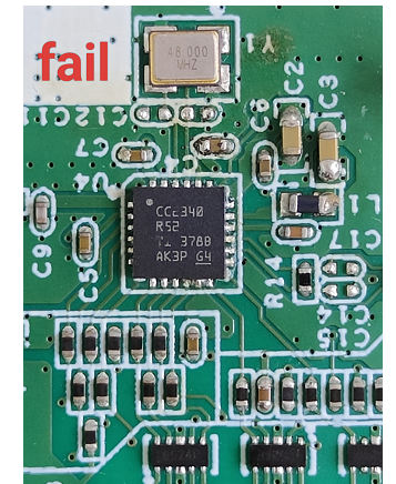

你(们)好
 有两种类型的蓝牙模块板。 CC2340 不能在任一电路板上产生振动。 请您帮助确认原因

    您好、
    您能否分享您正在使用的 xtal 的数据表?
    您好、请检查文档。
    e2e.ti.com/.../3225_2D00_48M7PF10PPM.pdf
    您好、
    我找不到文档中指定的动态电感。
    您能否验证它是否符合本应用手册中所述的规格: https://www.ti.com/lit/pdf/swra495

    您好、
    您是否能够将电路板与 SmartRF Studio 8 连接?
    使用 SmartRF Studio 8 https://www.ti.com/tool/SMARTRFTM-STUDIO#downloads 并调整 Q1 和 Q2 值、从而调整负载电容。
    看看调整电容后是否可以射频信号。
    请参阅此应用手册的第 9 节: https://www.ti.com/lit/pdf/swra495
