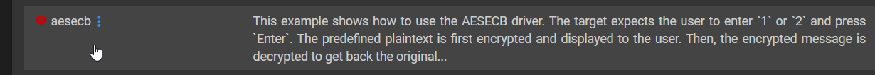

我使用了基本的 AES 应用示例、但没有奏效。
[SDK F3 9.12.0.19 / SDK F3 9.14.0.35]
echo:“无法解密消息!“
您能帮我检查一下吗?
    高 RC、
    我已确认该示例按预期工作。  我立即想到的是  需要对 HSM 进行编程。  这对于加密驱动程序和使用它们的无线电堆栈尤其重要。  请按照我提供的链接中的步骤操作、并告诉我此行为是否已纠正。
    Ryan
    您好、Ryan
    感谢您的支持。 它决心了。
