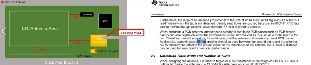

我们目前正在评估使用 TRF79xxA 解决方案的 NFC +触摸板模块设计。 我们注意到天线布局指南存在差异:
  1. 我们的当前规格定义了天线区域和连接器/GND 之间 20mm 的间隙。 但是、TI 天线设计指南提到了 10mm。 根据 TRF79xxA 解决方案、为确保在不进行过度调谐的情况下实现出色性能、建议的最小间隙是多少? image.png

    1) 我们建议的最小距离为 10 毫米。 因此、如果设计规则为 20mm、则不会有问题。
    2) 有关此部件的信息,最好的选择是我们的产品页面: https://www.ti.com/product/TRF7964A。 您尤其可以查看技术文档部分。 一些值得注意的文件是:
    3) 你想关心的任何事情,可以减调天线。 倍数的射频频率通常是值得关注的。 有关其他信息、请查看常见问题解答和天线设计指南。
