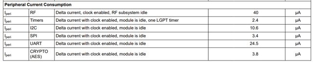

    尊敬的 Masa:
    下面的显示了空闲时的基线消耗。
    有关射频、请参阅数据表的第 7.10 节
    但是、如果您希望其他外设消耗电流、则必须启动每个功能并测量其电流消耗。 我们没有这些数据、因为值会根据您的应用发生显著变化、例如 SPI 电流消耗将根据字节大小增加。 。 很抱歉、这不能直接回答您的问题、因为这是一个不常见的请求。
