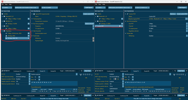

您是否计划在 CC27xx 器件的 SDK 和 SmartRF Studio 8 中支持专有射频?

    我期望 CC27xx 支持如下示例工程、但我知道目前没有这方面的计划。
    TI 专有射频
    我还期望设置、例如“ 2Mbps / 320kHz DEV/GFS“ 如下图所示。 这些设置是否在硬件级别不可配置?
    正常
    我认为 CC27xx 器件目前不支持这些 PHY、需要无线电研发团队进一步开发。  我已将您的需求告知项目管理部门、以便他们能够相应地进行规划。
