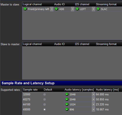

    感谢 Ryan 的全面回答。 这是一个很好的解决方案、具有许多可配置设置和灵活性。 随附的链接为我提供了进行设计所需的大部分信息。 我已经创建了一个具有天线分集功能的接收器、它似乎提供比耳机 EVK 更好的范围。
    只是几个后续问题。
    1) 使用耳机 EVK 我只能得到 15-20 米的 LOS 范围 — 这是预期的吗? 性能/稳健性因设置而异。
    2) 似乎 2mbps 提供比 5mbps 更好的范围。 尽管重新传输的时间较短(时隙周期较长)、但我认为射频链路的链路预算较高。 这是正确的吗?

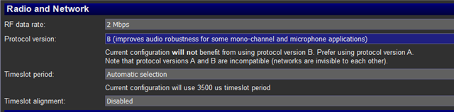

    3) 你能告诉我协议 A 和协议 B 之间的区别是什么吗? 我在数据表中找不到任何内容。
    4) 如果我要通过主机控制更改设置(例如,从 SLAC 更改为 PCM16)、是否需要将 CC8520 置于引导加载程序模式、并重新刷写在配置程序中创建的十六进制文件? 是否有此方面的其他文档/源代码、或者只是系列指南中的内容?
    非常感谢
    David

    3) 此文档来自 PurePath 无线配置器帮助文档:
    协议版本
    指定要使用的协议版本。 请注意、使用不同协议版本的网络不兼容(彼此不可见)。 该设置必须相同、协议主器件和协议从器件才能兼容。
    • A(默认值)-原始协议版本、自固件 1.0.0 起提供
    • B — 降低最短时隙周期和最小主数据包长度的协议常数。 使用此协议版本可以提高以下应用的音频流稳健性:
      • 仅将音频从协议从站传输到协议主站(例如麦克风应用程序)
      • 使用 SLAC 或 PCMLF 流格式(例如低音炮应用)在最多一个音频通道进行流式传输
    配置器将通知使用协议版本 B 是否有任何积极影响。
    4) 流媒体格式是一种编译时配置,您需要重新刷新才能更改流媒体格式设置。  系列用户指南和 PurePath 无线配置器文档中的信息应该能够在此领域提供帮助。

    1) 它是在外面测试,所以不是一个特别嘈杂的环境,我不认为。 文档中的范围测试是使用不同的 EVK 和天线完成的、因此、耳机 EVK 可能没有那么好、或者可能会随着时间的推移而降级?
    2) 这就是我观察到的。 4 个接收器的最佳结果是 2Mbps 单通道 SLAC、这 是我的当前设置。
    3) 如果这是真的,那么应该建议我的单声道 SLAC 以上设置... 但事实并非如此。 我将进行一些测试、看看它是否有任何区别
    4) 理解。
    关于双发送器、我必须自己进行测试。 我想您会将一个通道设置为奇数通道、另一个设置为偶数通道? 一个作为计时主器件、另一个作为计时从器件? 您可能获得 4 个额外的接收器和单声道 2mbps SLAC 传输应该更稳定,但必须有一些有趣.
