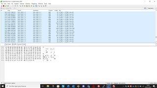

您好,
我下载了 Ubiqua,Smart RF Sniffer Agent 2和 Wireshark 最新版本。 我遵循了一些有关如何正确设置的指南,但我的启动板上没有一个。
我遵循了《TI Z-Stack 用户指南: https://dev.ti.com/tirex/explore/node?node=ANbR0LtTwkMnDCiEhygF7A__pTTHBmu__LATEST》
对于我的 CC2652 LaunchPad,我正在加载位于 C:\Program Files (x86)\Texas Instruments \SmartRF Tools\SmartRF Packet Sniffer 2\s嗅 探器_FW\bin\cc26x2r1lp 的十六进制文件
但当我启动 Ubiqua 时,我的设备不会出现。
我还在按照本指南使用 Wireshark,但我遇到了相同的问题,启动 Smart RF Sniffer Agent 2时,无法按设备配置键,也无法检测到任何设备。
http://software-dl.ti.com/lprf/packet_sniffer_2/docs/user_guide/html/users_guide.html
我希望你能帮助我,谢谢。
    你好,达尼,
    另请参阅 此 E2E 线程。  请注意,仅支持 Wireshark 3.0.X。  您可能需要联系 Ubiogix 以获得支持其 Ubiqua 工具的帮助。  清除所有内存后,请确保重新启动 LaunchPad,然后使用 Uniflash 或 Flash Programmer 2对十六进制图像进行编程。  绿色 LED 应闪烁,表示已准备好连接到嗅探器软件。
    此致,
    瑞安
    你好,瑞安,
    我执行了所有这些步骤,现在我在 Wireshark 中看到的都是 UDP 数据包,我如何才能看到 Zigbee 数据包?
    谢谢你
    Wireshark 很可能不知道它应该分解 Zigbee 数据包。  确保您已加载全局 TCLK ( Wireshark 数据包嗅探说明的步骤6),并且您可以联系 Wireshark 论坛 以了解有关其软件的问题。
    此致,
    瑞安
    我联系了 Ubilogix,为了将 Zigbee 与 Smart RF Sniffer Agent 2最新版本(版本1.9.0 alpha)配合使用,您需要在 https://www.ubilogix.com/dashboard/profile 上编辑您的个人资料 ,并将选项标记为“我希望参与测试测试”。 之后,在“许可证”选项卡中,将准备好下载测试版,它将起作用。
    如果其他人需要的话,我会告诉他们。
    在 Wireshark 中,您需要在捕获选项卡上启用协议。
    谢谢你。
