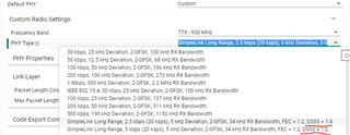

客户正在根据 CC1352R 和 EasyLink 示例进行开发。
sysconfig PHY 设置
客户希望在2.4GHz 时使用250kbps DSSS。
设置为2400MHz 时,无法在 PHY 类型中找到 DSSS。
使用此设备是否可能?
CC1352R
SmartRF Studio7 2.13.0
sysconfig 1.6.0
SimpleLink CC13x2_26x2 SDK 4.30.00.54
此致,
    你好,赖,
    我们尚未将 DSSS 的特点设定为2.4GHz。 这就是没有可用设置的原因。
    谢谢,
    玛丽·H
