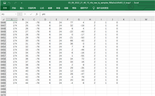

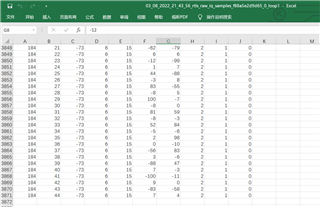

4)有两个[0.1]天线开关,下图1显示了在不同时间以相同角度在同一位置采集的 IQ 数据,但采集的 IQ 数据总数不同。 有4410,4455个数据报,为什么?
5)无源采集的 IQ 数据总数也与3870,3600和3460不一致。

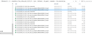

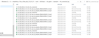

6)以上1-5个问题是使用 sdk5.30收集的 IQ 数据。 对 skd5.20进行同样的实验,有时 IQ 数据只是一个代码或 IQ 数据的副本,有时被动和代码核心是正常的,这是什么原因?

    1)每台设备(即协调器和被动)都对自己的数据进行采样。 IQ 数据会根据设备的位置,设备样本数据的准确时间等而变化 换言之,两台设备上的数据不可能完全相同。

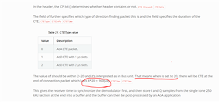

    2)数据包收集的 IQ 样本数量取决于 CTE 长度和采样频率。
    3)采样的数据包数取决于连接间隔(或无连接 AoA 的通告间隔)和总采样时间。 了解连接间隔,您可以确定收集所需数据包数量的 IQ 数据的采样时间。
    4)这种差异可能是由于无源设备漏掉了一些数据包,或者是因为两台设备中的一台先停止采样,而另一台则停止采样。 我们在第一列中看到,这两台设备的数据包编号不同。
    5)与之前相同。 取决于丢失的数据包数。
    6)我猜在第一种情况下,被动要么配置不正确,要么无法找到连接。 被动者和协调员从不将收集的 IQ 数据存储在同一文件中。

    [引用 userid="370266" url="~ë/support/wireless-connectivity / other-wireless-group/other-wireless/f/other-wireless-technologies -forume/1083935/launchxl-cc26x2r1-IQ-data-acquisition -issue/40CT11925#4011925"]2)样本数量取决于数据包收集的频率和 EIQ 采样长度[引用电子数据包]。
    CTE 的长度,20和采样频率(4 MHz)基于示例,并且没有改变。 根据这些文档,被动式将存储512组 IQ 数据,但只有(0-44) 45组 IQ 数据可用。

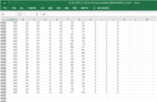

    您好,
    屏幕截图显示系统配置了2个插槽,用于以1MHz 采样。 因此,获得的 IQ 样本数量是正确的(参考期的8个样本+ 37个样本)。
    ——只有一根天线实际上并不能阻止对 IQ 数据进行采样。 但是,仅使用一根天线采样的 IQ 数据 不能用于计算角度。
