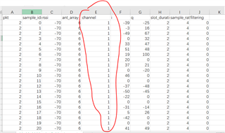

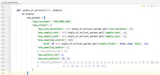

使用sd千 米5.30 ,3 cc2652和1 aoa-bostxl执行携带测试。

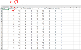

配置如左图所示。 采集的IQ数据为:每pkt 180个集(0-179)的sample_idx集合,如右图所示。 客户认为180个组是:32 + 4 * 37

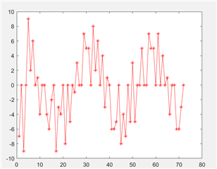

将采集的IQ数据分成天线1和天线2。 采样1中有1 us采样4 IQ数据,采样3对天线1的下一个4 IQ数据进行采样,两个天线1的采样间隔为7 us。 但是,载波周期为4 us,载波频率为250 KHz。 即,天线1在1.75 循环中每四次采样一次。 如下图2所示,如果被动和响应方角度保持恒定(因为每个间隔为7US),则天线1采集的IQ数据是否相同? 但是,如图3所示,这是在图形上绘制的天线1中的Q数据,点不同,而是显示定期变化。 为什么?

    我建议首先运行导电测试。 这样,由于环境(反射,并发流量等)导致的IQ不一致将被删除。
    仅显示正交分量(即IQ样本的Q)不会重新生成信号。 我建议从IQ数据中提取信号相并显示此信息。 有关AoA理论的更多详细信息,请查看 https://dev.ti.com/tirex/content/simplelink_academy_cc13xx_cc26xxsdk_5_40_00_00/modules/rtls_toolbox_ble5/ble_aoa/ble_rtls.html#task-4-ndash-introduction-to-aoa-theory

    1) 此IQ样本数据是根据天线切换和官方网站上的存储采集的。
    这样403.0828万这样,403.0828万,由于环境(反射,并发流量等)而导致的IQ不一致性将被删除。
    那么,他们如何减少或移除这种移除?
    2) 理论上,不包括环境因素,以下理解是否正确?
    如果被动和响应者保持不变(因为每个时间间隔为7US?),天线1获得的IQ数据是否相同?
    3) 此Q成分数据呈现类似正弦信号的周期性变化,如果存在环境干扰,这种变化不应如此规律?
    4) 是否可以在水平70和脚本之后提供图像?
    谢谢,此致,
    樱桃
    您好,
    1)正如我之前所建议的,传导性射频传输(即使用射频电缆)有助于降低测量中的噪音。 或者,可以在消声室中进行测量。
    2)不完全是。 值应在每个期间都相同(不是每半个期间,除非您考虑的是0)。 在您的案例中,周期为14个样本
    4)此图基本上打印出每个样本的Q和I。 我再也不能提供公式了。

    还有一个问题:
    此示例信道编号有时为27,有时为28。 是否可以手动控制要通过的样品通道? 如果是,如何配置?
    谢谢,此致,
    樱桃
    您好,
    有两种可能的选择。
    选项1:在所有通道上保持采样,基本上只使用所需通道上的采样数据。
    选项2:利用 SimpleLink Academy 在有限的通道上进行采样。
    我希望这将有所帮助,
