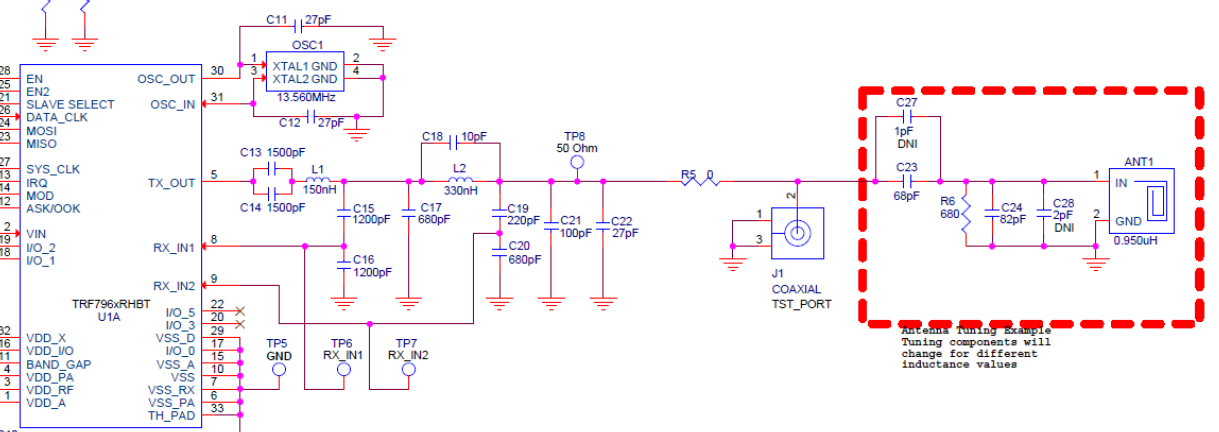

    您好Abhyudday,
    我恐怕我没有完全明白您关于增压器组件天线的问题。 如果您想切换到另一个天线,最好是在参考设计(https://www.ti.com/lit/pdf/tidrcm2)中删除R5 ,然后在TP8侧连接您的备用天线。 该节点匹配50欧姆,因此与许多标准天线兼容。 我猜DLP遵循了该参考设计,您可能可以在增强组件上找到相同的50欧姆节点。

    您好,Andreas:
    您为增压器组件的参考设计提供的链接不起作用。 如果您可以共享图像,这将很有帮助。

    Abhyudday,
    以下是示意图的屏幕截图:
    下面是指向PDF的链接:
