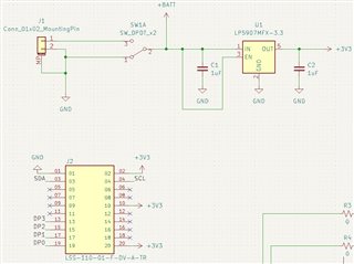

尊敬的 TI 专家:
我正在设计一个 PCB、使用3.7V Lipo 电池和3.3V LDO (LP5907-3.3 250mA)的组合、通过 LSS-110-01-F-DV-A-TR 连接器为 cc2650stk 供电。
我的原理图是否有问题?
引脚配置是根据 cc-devpack-debug 的原理图设计的。
我知道连接器上的引脚10对应于 DevPack_VDD。
但我不确定引脚2和引脚20是否都应连接到3.3V。
那么、我需要将所有引脚2、引脚10和引脚20连接到3.3V 还是仅连接引脚10?

    抱歉、我只是一名学生、此设计用于我在大学的研究项目。 此外、该设计目前不涉及 CC2650的射频部分、而是通过 CC2650STK 的 LSS 连接器供电。 因此、我是否仍然需要使用申请表通过电子邮件寻求设计建议?

    DevPack 连接器上的连接似乎发生翻转。 您是否遵循以下原理图: https://www.ti.com/tool/CC2650STK
    不可以、我按照 cc-devpack-debug 中的原理图进行操作、因为我希望 PCB 连接到 CC2650STK。
    我认为翻转是因为连接器的结构(LSS-110-01-F-DV-A-TR)。
    将会
    如果您希望通过 PCB 为 STK 供电、则 TPS22910应从 DevPack 连接器获取所需的信号。
    因此、您应该将2和20连接到3V3。
    您还可以通过跳线将这三个引脚连接在一起、这样可以提供灵活性。

    我有另一个问题、CC2650STK 具有板载天线。
    我是否需要使 PCB 的接地平面和电源平面(3.3V)远离它?
    将会
    您应围绕天线区域遵循参考设计中的布局。
