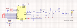

大家好、团队、
我将 IC TRF7970A 用于 NFC 应用。
我找不到 适用于 TRF7970A 的任何参考设计。 但参考设计可用于  TRF796xx。
1)。 我是否也可以对 TRF7970A 使用相同的设计 ?
2)。 我们计划使用50欧姆13.56MHz PCB 天线 AAR3026-SN。 天线的电感为 47.356nH。
如何设计针对该电感的天线调优?
3)。 我们选择的连接器具有插头连接器(47.356nH 电感)、因此 我们确实需要 天线调谐电路(在红色框中)吗?或者、它仅适用于图像中的 ANT1
4)。 所连接的是电路。 您能评论一下吗?
5)。 我们需要读/写器模式和卡仿真模式。
6)。 您能不能建议我们可以使用哪种类型的 NFC 标签来实现我们的目标?
    Shibin、您好!
    我很高兴看到您对 TRF7970A 器件感兴趣。 以下是我的答案:
    1. 您可以在文档"TRF7970A 和 TRF7964A 器件的常见问题解答"的第3.4章中找到参考设计列表(修订版 B)" TRF7970A 数据表的第7章中还有一个参考设计。 但 TRF796xx 参考设计应与 TRF7970A 兼容。
    2. 应用手册《TRF79xxA 天线设计指南》(修订版 c)"。 本文档还建议使用大约1.5uH 的天线电感。 您可能需要重新考虑您的天线选择。 您选择的天线似乎不是回路天线、磁耦合和功率传输到无源标签需要回路天线。
    3. 为了实现50欧姆阻抗、需要对红框中的天线进行调优。 它还将 Q 因子调整为所需带宽(请参阅《TRF79xxA 天线设计指南》(修订版 c)"。
    4. 该原理图与可见的内容看起来很好、但您应该考虑阻断电源电容。 天线调谐组件(参考设计中的红框)取决于天线。 布局指南可在应用手册"TRF79xxA HF-RFID 读取器布局设计指南(修订版 a)"。
    5. 好的、TRF7970A 可以支持这一点。
    6. NFC 标签类型取决于用例(您的用途)。 数据表和常见问题解答文档(第1.2章)列出了所有支持的标签类型。 我认为最容易理解的标签类型是 ISO15693 (TFT)。

    Shibin、您好!
    使用不同天线的主要原因是建议的电感为1.5uH。
    如果您仍在设计 PCB、则可以包含天线回路并根据需要设计天线(形状/尺寸)。
    如果您希望通过天线、则搜索电感为 ca 的任何线圈天线。 1.5 μ H

    Shibin、您好!
    我认为您选择的天线可以正常工作。 在制造商的数据表中、他们甚至窃取了我们在"TRF79xxA 天线设计指南"(修订版 c)"。
    同一文档的第2.2章说明了天线电感的相关性。
    我对您所选的 NFC 卡一无所知、因此我无法对此进行评论。

    Shibin、您好!
    它还取决于标签天线的尺寸、但作为粗略估计、您可以预期1到3英寸。 另请参阅常见问题解答文档中的第1.4章(TRF7970A 和 TRF7964A 器件的常见问题解答)。
