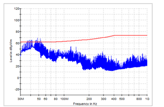

对于我们的应用、NFC 天线放置在靠近高电流承载电缆的位置。 当没有电流通过电缆时,NCF 天线之间的通信工作正常。 一旦电流过(高达40A)、我们就会失去通信。 需要一种方法来减轻 EMI 对天线的影响。 将承载电缆的高电流与天线线圈同心放置已产生更好的结果、但使用 TRF7970A 的两个 NFC 器件之间的无线通信链路再次断开。
这肯定是影响 NFC 无线链路的大电流电缆所导致的 EMI。  我们尝试过铁氧体板实验、但没有成功。
添加带通滤波器以将频率集中在13.56MHz 左右看起来是一种可能的解决方案。  请告诉我这是否有意义。

    它是流经电缆的直流电流、因此它是流经这些电缆的高波动直流电流。 根据负载(电机控制器和电机)、振幅和频率将发生变化。
    请在下面找到负载( 电机控制器和电机)的辐射发射。 这些读数来自实验室、是从远处获取的。 NFC 天线放置在靠近电缆的位置(根据电机和电机控制器的需求流过这些电缆的电流相同)、我想这些效应比下图所示的效果强得多。
    是否有办法过滤掉通过天线到达 TRF7970A 的不需要的信号?

    正如您可以想象的那样、13.56MHz 附近的辐射发射至关重要。
    我想带通滤波器无法完全解决该问题、因为13.56MHz 范围无法阻止、但似乎也会受到发射的影响。
    如果可能、您可以尝试将天线旋转90°。 这样、您可以最大限度地减小与天线相关的场分量。
    如果这3个项目(滤波器、天线方向和屏蔽)无法改善问题、那么我担心您必须重新考虑您的天线布置。
