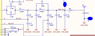

我们根据文档设计了 NFC 板和天线、一切正常、但一旦暴露于会产生 EMI 的高电流波动、我们就会断开连接。 我们是否可以通过任何方法调整 NFC PCB 上的值、以滤除这些不需要的频率或添加外部带通滤波器。

    给定天线匹配电路的拓扑是将 IC 阻抗与50欧姆匹配、然后将50欧姆匹配到实际天线环路阻抗。 50欧姆匹配点位于该原理图中的 J1处。 我认为、如果需要、这也是添加滤波的最佳位置。 这意味着、您可以移除0欧姆电阻器(R8)并添加一些滤波器电路。 您只需在两个端口上保持50欧姆的匹配。 另请考虑所需的信号带宽、如 TRF79xxA 天线设计指南(修订版 c)。 实际上、天线 Q 因子已经是某种类型的滤波。 此外、我认为添加无源滤波器会导致一些功率损耗。
    您是否考虑过替代措施? 例如、是否可以将天线放置在远离 EMI 源的位置? 如果 EMI 是电场、则还可以为回路天线添加屏蔽(屏蔽有间隙、以避免缩短磁场)。

    是的、现在我们尝试降低源极的 EMI。 我们想知道是否有任何方法可以提高 Tx 和 Rx 上信号的功率级别或振幅?
    另一个疑问是、从3V3系统切换到5V 系统是否会影响 Tx 和 Rx 信号的振幅?

    使用5V 电源时、TRF7970A 提供200mW (+23dBm)的 TX 输出功率水平。 RX 信号不应超过 VIN (根据 数据表 第5.4章)。 我不希望3.3V 与5V 电源对灵敏度的依赖。 顺便说一下、根据数据表、对于424kHz 的子载波频率、器件对 RX 的敏感性似乎稍微高一些。 这还提醒我、TRF79770A 的寄存器0x0A 中具有可调带通滤 波器设置(请参阅数据表中的第6.4章)。 这也可能有助于滤除 EMI。
