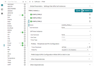

我正在使用 CC1352P、并尝试配置计时器、以便在比较模式下的计时器达到超时时时时切换引脚。
我不知道如何在输出模式中使用特定引脚连接计时器。
我尝试了以下配置、但它似乎不起作用。
TimerConfigure(TIMER_BASE, TIMER_CFG_A_ONE_SHOT | TIMER_CFG_B_CAP_TIME | TIMER_CFG_SPLIT_PAIR | GPT_TAMR_TCACT_TOG_ON_TO);
IOCPortConfigureSet(PIN, IOC_PORT_MCU_PORT_EVENT4, IOC_STD_OUTPUT);
TimerLoadSet(TIMER_BASE, TIMER_A, timerValue);
TimerEnable(TIMER_BASE, TIMER_A);
此用例是否有任何示例?

    感谢您的回答。
    我希望计时器硬件在比较模式下直接写入/清除引脚、而不使用回调函数。
    由于参考手册描述了一个相关的寄存器(请见屏幕截图)、这应该是可能的、但我不知道如何将 GPT 与特定的引脚连接。
    您好、JK、
    PWM 驱动器似乎使用 GP 定时器外设、并将脉宽调制信号映射到 GPIO 引脚。
    SDK 中的 pwmled2示例似乎是一个很好的参考示例。 您可以选择"无"选项来使用硬件、而不是使用 LED、这样您就可以将计时器输出信号映射到任何可用的 GPIO。
    请在 SDK 中找到 pwmled2示例。
    https://dev.ti.com/tirex/explore/node?node=AEN6zsdV2nPGgntYqmYAsA__BSEc4rl__LATEST
    SID
