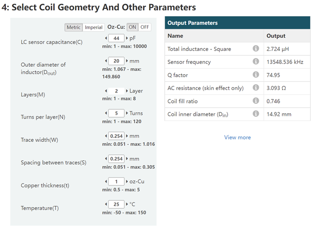

我使用了大肠杆菌设计师来设置线圈天线的参数(如图所示)、并将其与 rf430frl152H 相连。 然后使用可调电容器调整谐振频率。 当商用读/写器(输出8W)使用较小的天线时、可以正常读取和写入此标签(大约30x18cm)。 但是、更换较大的天线(约47x24cm)时、将会出现一些死区(有大量区域可以识别标签、但无法读取和写入)。
我想来这里寻求帮助。
我目前认为可能的原因是:
1.Q 值? 图中天线的 Q 值为74.95、这是否太大?
2. 2 x 2厘米仍然太小?
3、共振频率不匹配?
我希望在这里得到帮助,谢谢。
