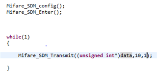

大家好、我将两 个 MSP430F5529与 TRF7970A 搭配使用、并且我将一个模块配置为特殊直接模式(用作发送器)、将另一个模块配置为直接模式1 (用作接收器)、我的问题是在接收器端、我无法接收任何数据。
这是我的 RX 端。
这是我的 Tx 侧。
我缺少什么吗?

    您好、Andreas、我已将一个带有 trf7970a 的 msp430f5529lp 配置为用作 SDM (它将充当 sloa214中给出的发送器)、而在另一方面、我具有与 trf7970a 相同的 msp430f5529lp 和直接模式1 (它将充当 同一文档中给出的接收器) 我的问题是,他们是否会互相沟通? 我的意思是,配置为 DM1的模块是否会从配置为 SDM 的模块接收数据?
    您好、Shashankk、
    如果您参考 SLOA214中的第4.3章 、那么使用 DM1接收实际上意味着接收来自标签的响应。 TRF7970A 仍可用作 NFC/RFID 读取器。 此示例代码不用于模拟 MIFARE Classic 标签。 因此、其中2个 NFC/RFID 读取器设置不会相互通信。

    您好,Andreas,谢谢您的理解,但 我想在两个 trf7970a 之间进行简单的射频通信,并遵循 ISO 标准吗? 是否有任何示例代码或流程图可实现此目的?
    您好、Shashankk、
    我不知道两个 TRF7970A 器件之间的通信不符合 ISO 标准的任何示例。

    是否可以再次确认? 此外、TI 是否有任何替代模块可支持满足我们的要求?
    您好、Shashankk、
    正如前面所述、我不知道两个 TRF7970A 器件之间存在任何不符合 ISO 标准的通信示例。
    我并不是说不可能将 TRF7970A 用于此目的、但没有示例代码。 因此、您必须自行开发一些内容。
    Andreas。
