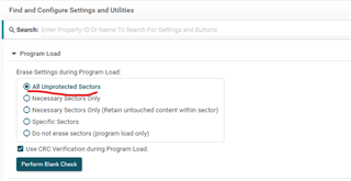

    您好、Matias、
    这不是我看到的行为。 我能够成功完成 OAD 流程。 我使用 的是 SimpleLink CC13xx CC26xx SDK v6.10.00.29中的以下示例
    传感器:
    • sensor_oad_onchip_2_4g_secure_CC1352P_2_LAUNCHXL_tirtos7_ccs (具有先前 帖子中描述的修改版 Sensor_sendMsg ()))
    • sensor_oad_onchip_persistent_2_4g_SECURE_CC1352P_2_LAUNCHXL_tirtos7_ccs (如 先前帖子中所述、具有修改的 Sensor_sendMsg ()))
    • BIM_ONCHIP_CC1352P_2_LAUNCHXL_nortos_CCS ("调试"配置、而不是"调试不安全"配置)
    我使用 Uniflash (具有以下设置)对传感器器件进行编程。
    协处理器:
    • CC1352P_2_LAUNCHXL_tirtos7_ccs
    Linux (TI 15-4-Stack 网关 Linux SDK v4.40.00.03):
    • /prebuilt/bin/host_collector_2_4g  prebuilt/bin/collector-2_4g.cfg
    请注意、我使用的是 CC1352P (因此是 CC1352P_2_LAUNCHXL 示例)、而不是 CC1352R、但差异不应成为问题。
    您能否确认您的设置与我类似?
    尼古拉伊
