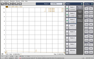

我们 Racenergy 计划在未来的项目中实施 NFC、我们设计了几个天线。 在测试后、强度和范围看起来不错、但接受的频率范围非常宽。 我们希望您能就如何制作窄带天线提供建议。 图1是我们的输出、图2是天线设计参考文档的输出。

    您是否已经按照天线设计指南(https://www.ti.com/lit/pdf/sloa241)?)第3章和第4章所述添加了天线调谐和匹配组件
    如果是、您能否分享更多详细信息?

    是的、我已经按照第3章和第4章所述进行了天线调优。 强度和范围看起来不错、但如上图所示、天线能够检测到除13.56MHz 之外的其他频率(噪声)、我想避免这种情况。

    我不确定您的带宽为何如此宽。
    您的天线电感是否在推荐的1...1.5uH 范围内?
    通常、带宽随着 Q 值的降低而变得更宽
    因此、您需要更高的 Q 才能实现更严格的带宽。
    通过降低并联电阻(天线设计指南图1中的 R6)、您只能降低给定天线的 Q 系数。
    您现有的并联电阻可能已经过低。
    如果没有、则需要使用具有较低直流电阻的较高 Q 天线作为起点。
    PCB 天线的布线宽度越宽或环路天线的电线越粗、可实现较低的直流电阻。
    您是否测量了天线的阻抗?
    请分享结果。
    您设计了哪种类型的天线?
    Andreas。
