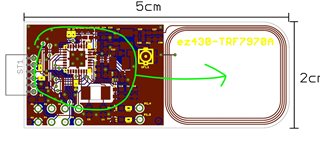

如果我将 IC  TRF7970A + MCU 和周围组件放置在 PCB 上的线圈内、是否会有任何问题?

    您好、Victor、
    是的、它将产生影响。 我建议不要将其放在里面。
    Andreas。
    你(们)好
    您是否估计 RFID 通信根本不起作用、或者仅在范围缩小的情况下才起作用? 我们的器件的 PCB 直径限制在25mm 左右。 读数距离仅为0.5-1cm。
    -v-
    您好、Victor、
    老实说、我对这种方法没有任何经验。 我从来没有见过有人曾尝试过它。
    在最好的情况下、天线调谐将不再匹配、需要重新调谐。 需要最大程度地减小 GND 平面、这也可能会影响性能。 但我最大的顾虑是磁场强度很大、会反馈到任何敏感元件(如电感器)或任何其他电路部分。 您还应注意通过任何排放测试。
    我认为这不会奏效。
