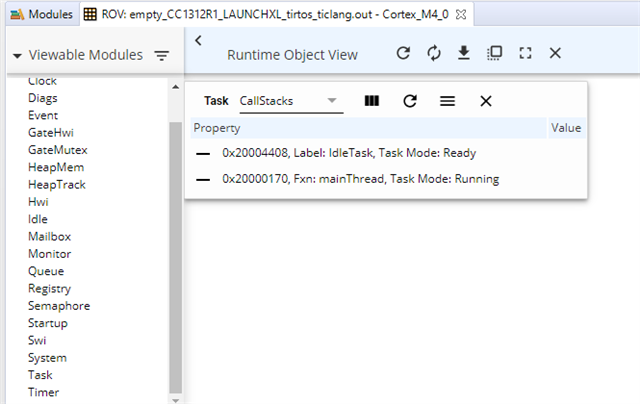

我们似乎无法从 ROV 获取正确的调用栈。 我们尝试在 LAUNCHXL-1352P1上按原样运行此项目(simplelink_cc13x2_26x2_SDK_5_20_00_52\examples\rtos\CC1352P1_LAUNCHXL_drivers\empty)。
  • Code Composer Studio 版本:10.4.0.00006
  • TI Clang v1.3.0.LTS
  • SimpleLink CC13x2 26x2 SDK 5.20.0.52
  • SysConfig 1.8.2
任务模块下的调用堆栈不会填充:
该工程会自动导入 TI-RTOS 的发布版本、因此我还尝试手动导入 TI-RTOS 的调试版本(simplelink_cc13x2_26x2_sdk_5_20_00_52\kernel\tirtos\builds\cc13x2_cc26x2\debug\ticlang)、并更改工程依赖项以指向该工程。 我得到相同的结果。
我们还尝试升级到最新的 CCS、SimpleLink 和 SysConfig、以使用新的 TI-RTOS7。 我们在同一  LAUNCHXL-1352P1上运行了此项目(simplelink_cc13xx_cc26xx_sdk_5_30_00_56\examples\rtos\CC1352P1_LAUNCHXL_drivers\empty\tirtos7\ticlang):
  • Code Composer Studio 版本:11.0.0.00012
  • SimpleLink CC13xx 26xx SDK 5.30.0.56
  • SysConfig 1.10.0
ROV 不显示任何启用的 RTOS 模块:
在 Debug 输出文件夹下生成的 syscfg_c.rov.xs 似乎启用了一些项目、以显示我们最感兴趣的模块(Hwi、Swi 和任务)。

我有另一个活动线程(https://e2e.ti.com/support/wireless-connectivity/other-wireless-group/other-wireless/f/other-wireless-technologies-forum/1046567/cc1352p-ti-rtos-abort-assert-no-debug-info-hard-fault-only-after-flashing)、但在没有 ROV 的情况下、故障排除能力有限。  我们如何使 ROV 与任一工具链协同工作?
    您好 Derrick、

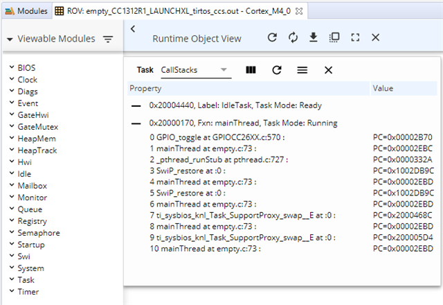

    我可以使用 clang 编译器重现此问题:
    虽然在使用标准 TI ARM 编译器时同一工程没有问题:
    我们需要进一步调查。 我会随时向您发布我们在该主题上的进度
    Ki
    谢谢。 我们目前正在将项目从 MSP432迁移到 CC1352、在此过程中、我们从 TI Arm 编译器切换到了新的 Clang 编译   器、希望我们的设计能够适应未来的需求。
    我为此问题提交了一个错误。 跟踪链接: https://sir.ext.ti.com/jira/browse/EXT_EP-10626
