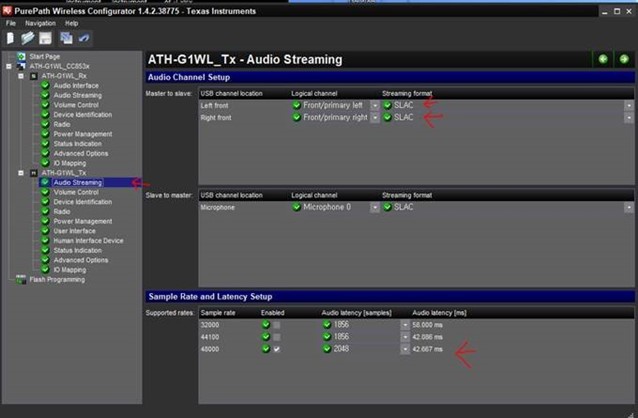

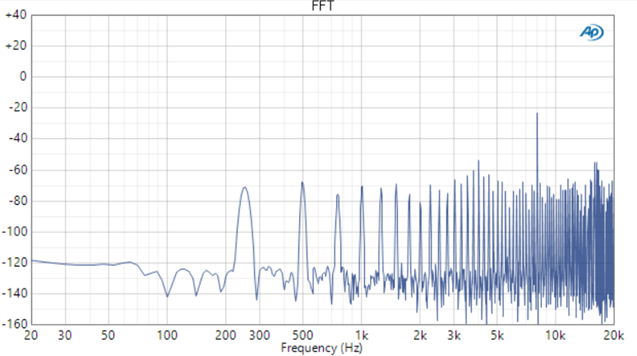

问题:在8kHz 正弦波音调播放的情况下、在8k 以外的频带中确认严重噪声、如下所示。
[SLAC 波形和配置工具测试结果]

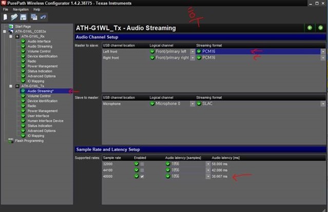

[PCM16波形和配置工具测试结果]
如上述信息所示、打开 TX 器件的配置工具、并将流媒体格式从 SLAC 更改为 PCM16。

1)根据问题中描述的流媒体格式(SLAC、PCM16)、在播放特定频率(如8kHz 正弦波音调)的音频源时是否会产生噪声?
2) 2)在将格式从 SLAC 更改为 PCM16后、射频范围降低了一半。 (10M->5m)
流式传输格式是否会影响射频范围?

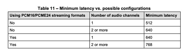

(此外、如果您查看 Config rool、您可以看到 PCM16在48kHz 下与 SLAC 相比延迟更小。 如果实际测量 PCM16的延迟、是否确实低于 SLAC 的延迟?)

    [引用 userid="468774" URL"~/support/wireless-connectivity/other-wireless-group/other-wireless/f/other-wireless-technologies-forum/1046718/cc8530-cc8530-inquiry-about-noise-generation-problem-according-to-the-streaming-format ]1)根据问题中描述的流格式(SLAC、PCM16),播放特定频率(如8kHz 正弦波音调)的声音源时是否会产生噪音?
    是的。 来自 CC85xx 系列用户指南:(第2.3.3.3章 SLAC)
    [/报价]
    这是预期的结果。 PCM16使用5Mbps PHY (用于2个通道)、SLAC 使用2Mbps PHY (用于2个通道)。 我们预计2Mbps PHY 上的范围将增加一倍左右。 如需了解更多相关信息、请访问此 e2e 文章: https://e2e.ti.com/support/audio-group/audio/f/audio-forum/242931/about-purepath-wireless-cc85xx
    [/报价]
    有关 PCM 和非 PCM 格式的最小延迟、请参阅下表:
