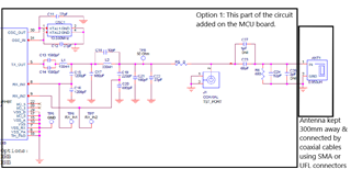

对于我们的应用、NFC 线圈天线必须距离 MCU 300米。 MCU 板可用于附加电路板以适应 TRF7970A。 这意味着 TRF7970A 电路和天线之间的距离将为300mm。
哪个选项最适合此应用?
    您好、Anvin、
    第二个解决方案是唯一可行的解决方案。 原因是、只有在这种配置中、两侧都有50欧姆阻抗、并且可以使用50欧姆电缆连接读取器和天线。 300m 是一段很长的距离、您还必须考虑电缆的阻尼。
    Helfried
