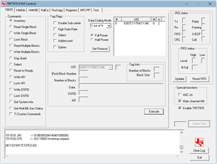

客户询问情况如下:
对于一个设计项目、我寻求将 TI RF37S114 RFID 标签与一个 RFID 读取器模块:DLP Design 提供的 DLP-RFID2D 结合使用。 读取器模块适用于 Raspberry Pi、但如果需要、可以在 Windows 或 Mac 笔记本电脑上使用读取器模块。 当读取器模块已插入 Raspberry Pis 和 Windows 笔记本电脑时、读取器模块尚未连接或清点任何 RFID 标签。 在确定错误原因时、读取器模块和 RFID 标签已通过测试、以确定问题。 德州仪器演示软件用于连接读取器模块和 RFID 标签:德州仪器 TRF7970A GUI。 但是、即使使用了 GUI、也不会进行资源清册、虽然似乎记录了信息、但读取器模块和 RFID 标签之间似乎没有实际发生任何交互。 所使用的 ISO 协议是 ISO 15693。
是否有使用 GUI 的特定方法? GUI 上是否有任何需要设置或手动更改的特定设置? TI RF37S114 RFID 标签与 DLP-RFID2D RFID 读取器模块之间是否存在兼容性问题?

    DLP-RFID2D 是 DLP 的产品、但使用与 TRF7970A EVM 相同的固件、同时也已停产。 因为我没有 DLP、所以我使用 EVM 来使用 RF37S114进行测试、并能够使用 GUI 读取标签。 我不确定您是否使用相同的 GUI 以及 DLP 是否具有相同的固件版本。 GUI “测试”选项卡中为我的阅读器报告的 GUI 版本为:
     "Firmware Revision 03 from 11/Nov/2013"(2013年11月11日的固件版本03
    以下 是 我的 GUI 的屏幕截图:
    唯一需要做的是、首先点击"Set Protocol"按钮、然后点击所选"Inventory"命令"Execute"。
