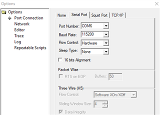

让 HCI 测试仪工作时遇到问题。 我已将   WL1837MODCOM8I + WL18xxCOM82SDMMC 板连接到我的 PC、并获得4个虚拟 COM 端口。 根据 SWRU398、第一个虚拟 COM 端口是 BT HCI UART、第二个是 BT Logger。 在我的例子中,它们分别是 COM6和 COM7。
我按如下方式配置 COM6:波特= 115200、数据位= 8、奇偶校验=无、停止位= 1、流控制 =硬件。 是这样吗?
在 HCI 测试仪工具中、我还将串行端口(COM6)配置为115200的波特率和硬件流控制。 是这样吗?
我按照 SWRU136B 中的步骤将 XML 文件更改为 TIInit_11.8.32.xml、并修改 了 TIInit_11.8.32.bts 以将"5000、0x00"替换为"5000、ANE"、然后保存为.txt 文件。 然后、当我执行.txt 脚本时、会出现以下错误:

    我尝试了我的设置、它运行正常。。。 如果您使用 的是 WL18xxCOM82SDMMC、是否为调试/FTDI 模式正确设置了 HCI/UART 跳线、并确保在启动 HCI 测试仪之前推送 SW2 (BT_EN)。
    这就是问题所在。 我将4个 HCI UART 跳线设置为 FTDI、现在可以正常工作。 谢谢!

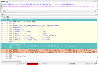

    您能帮我解决这个问题吗? 您是否有可以共享的脚本、这些脚本将器件置于连续 Tx 和 Rx 中、以便我可以在我的末尾运行它们、并确保它们不会产生任何错误?

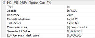

    我尝试执行了"HCI_VS_DRPb_Tester_CON_TX"命令、并且能够在频谱分析仪上看到输出。 但是、我无法停止 Tx、切换到不同的频率、然后在新频率上停止 Tx。 我唯一能做到的方法是复位电路板、然后再次运行初始化脚本、然后在 新频率上运行"HCI_VS_DRPb_Tester_Con_TX"命令。 请提供建议。
    "WAIT_HCI"命令始终会出现错误、如下面的屏幕截图所示:

    大家好、Vince、很遗憾脚本滞留在 HCI_VS_DRPb_Enable_RF_Calibration 命令上、并且我的频谱分析仪上没有测量到射频输出。 请参阅以下内容:
    跟踪:
    错误-文件:"C:\Users\SteJon\Bluetooth_WLAN\Wireless Tools\wl18xx_bt_sp_v4.6\TI 测试脚本\Classic:EDR_CON_TX.txt"、行:14.
    错误-脚本解析错误
    错误行(14):SEND_HCI_VS_DRPb_Enable_RF_Calibration 0xFD80、0xFF、0xFFFFFFFF、0x01
    脚本:C:\Users\SteJon\Bluetooth_WLAN\Wireless Tools\wl18xx_bt_sp_v4.6\TI 测试脚本\Classic_EDR_con_TX.txt -已中止
    感谢更新 、您能否通过命令和注释检查此问题?
    Vince
    上述 VS 命令对 WL8无效。 Vince 将发送适用于 WL8的脚本。
