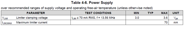

大家好、
您是否会在数据表中解释 VLIM 的定义:限制器钳位电压和 ILIM、MAX 最大限制器电流、如下所示?
谢谢、此致、
Kuerbis。
    Kuerbis、您好!
    射频前端包含一个限制器电路、该电路将天线电压限制在3V 至3.6V 的限制器钳位电压上。 限制器可处理的用于钳制电压的最大电流为70mA。 在正常情况下、例如 EVM 板上使用的 TRF7970A 读取器和天线尺寸、您将远离此电流。 这意味着客户不必考虑天线电压振幅、因为这是由限制器电路完成的。
