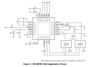

我根据手册中的最小外设电路连接了 RF430FRL152H、上周它能够正常工作、 但是本周由于我的疏忽,天线部件的连接不稳定,所以发生了一些波动(TRF7970有时可以识别它,有时无法识别),在我重新连接天线部件后,它无法正常工作。 测量后、VDD2X 约为1.35V。 我确信 VDD2X 在正常运行时应该具有2.7至3V 的电压。 因此、我想知道芯片是否因其他原因而损坏或引起。 如果出于其他原因、解决方案是什么?
我没有使用 B1电池、而是使用射频电源。

    请检查 CP1和 CP2引脚之间的电容器 C4。 该电容器是倍压器的飞跨电容器。
    如果 C4缺失或损坏、则 VDD2X 不能"加倍"。
    请告诉我 C4是否正常。
    Andreas。

    抱歉、我忽略了您仅使用射频电源的情况。 在这种情况下、由于内部电源来自 VDDH (大约2.1V)、倍压器被关闭是正常现象。 如果是电池电源、则 VDDH 不存在、然后倍压器会自动生成 VDD2X 作为替代。
    不管怎样,您说,设备以前工作过,我认为设备损坏不是很容易。
    1. 我建议首先检查所有其他电压、例如:
    • VDDSW 大约 1.5V
    • VDDD 大约 1.1V
    • VDDH 大约 2.1伏
    • RST/NMI 大约 1.5V
    1. 您是否通过 JTAG 访问器件以进行代码开发? 如果是、JTAG 通信是否可行?
    2. 您说过、天线连接不稳定。 C1连接是否也可能不稳定? (天线和 C1正在构建一个谐振电路、该电路的调谐频率为13.56MHz。)
    如果所有这些检查均正常、则设备可能确实已损坏。 请检查以上项目并告诉我结果。
    这些电压都是正常的、我不能使用 JTAG 进行开发(因为我没有电平转换电路)、我使用射频传输来开发代码、但现在我无法连接到 TRF7970.C1是稳定的、它与天线并联。
    我想问、如果 C4未连接、芯片是否会损坏。 因为当我移除 RF430FRL152HEVM 上 CP1和 CP2之间的电容器时、它将无法正常工作。 当我将其连接回电路时、它仍然不起作用。 如果是这种情况、我认为在我的测试过程中 C4连接可能会出现问题。
