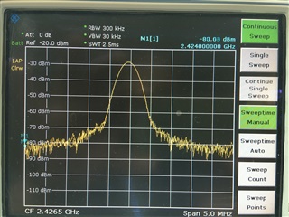

我希望建立用于 无线电测试目的的持续通信、如下所示:
  • 2、4GHz、14个通道
  • OOK 调制
  • 异步串行模式
  • 数据包长度无限
  • 350千波特
我已经使用 SmartRF Studio 配置了所有相关寄存器、并且在频谱分析仪上看不到任何信号。
然后、我检查了数据表、并了解到应该在突发模式下访问 PATABLE 寄存器以进行 OOK 调制。
我的问题是:如何配置对 PATABLE 的突发访问? 应设置哪个寄存器?
提前感谢您的帮助

    我现在可以在突发模式下访问 PATABLE。 但是、我可以看到没有 OOK 调制。
    在 MDMCFG2寄存器(0x12)中已激活调制、设置为30 (十六进制)、但我看到未调制信号。
    您是否对如何处理此问题有任何疑问?
    提前通知 Thnaks。

    是的、CC2500由  我们产品上的另一个收发器控制。 我想 编写一个脚本、以建立 用于测试目的的连续 OOK 调制通信。 寄存器值是根据 SmartRF Studio 设置的。
    我将以串行异步模式发送随机数据、为了进行测量、我将使用 R&S FSL 频谱分析仪、其配置如下:
    RBW=300kHz
    VBW = 30kHz
    Span= 5MHz
    扫描时间= 2、5ms
    Oussama
    您之前说过、您看到了一个"未调制"信号。 这意味着什么。 您是否有可以共享的屏幕截图?
    Jake
    你好、Jake、
    这就是我所看到的。
    OOK 只需打开和关闭输出即可表示1或0。  这是我对输出的预期结果。 1是您所需频率下的音调、其中0没有输出。 根据您的数据速率、扫描时间可能是单个符号的开/关时间的几百倍、因此在频谱分析仪上看不到该符号、您只需对输出求平均值即可。 您可以尝试传输全为1或全为0、以查看输出的变化。
