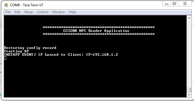

    非常感谢您的回复、我的当前问题是
    1) 1)我的程序不会进入 STA。 (站点模式)。
    它只是显示
    我正在使用192.168.1.1 IP 访问 NFC 读取器 AP、如 e2e.ti.com/.../tidua70_2800_c3200_5F00_based_5F00_RFID_5F00_User_5F00_Guide_2900_.pdf 中提供的指令所示
    在第页上 9.在打开192.168.1.1后,我得到了这个
    移动屏幕上、但根据同一页(9)上的文档
    我需要转到 NFC Demo Config 选项卡、但在我的移动屏幕截图中、我没有名为 NFC demo config 选项卡的选项卡。
    简而言之、我无法从配置模式切换到激活模式(请参阅上述附加文档第号、9、10和11页中的6.2和6.3)。

    您好 Sarju、
    在您提供的第三幅图像中、有一个选项可将其从接入点(AP)模式更改为其他模式。 尝试选择站点模式并应用这些更改以查看发生了什么。
    请划去。 您所使用的界面在本地网站上似乎已更改。 您是否尝试过单击开发人员门户或演示? 我注意到这些选项是新的、也许他们刚刚重命名了它、您会在那里找到您想要的内容?
    Jesu
    你好、Jesu!
          感谢您的回复、是的、我也将选项从接入点更改为基站模式。 但没有发生任何事情。
    是的、我认为也是这样、接口已经被改变、但是 NFC_Reader 示例的文档仍然是旧的。 那么、在这种情况下、我应该怎么办?
    是的、 根据文档、我已经尝试了所有选项、对于该示例似乎没有什么有用的。 请告诉我如何解决此问题?
