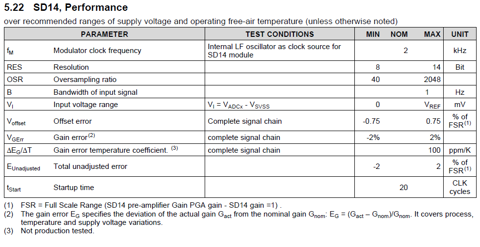

你(们)好
我找不到规格中有多少 LSB 的 ADC 误差、有人能帮您检查一下吗?
I SET 转换时间为128ms (2kHz FM)、抽取率为256
或者、它可以通过 FSR 的偏移误差和增益误差进行计算? 以及如何实现?
    技术参考手册第204页表10-2列出了不同设置的 SD14分辨率:
    http://www.ti.com/lit/ug/slau506/slau506.pdf
    这是您想要的吗?
    Helfried
    您好、 Helfried
    我以前找到过这个表、但它的文本显示了这个
    表10-2显示了抽取率 R、转换结果的"预期"精度和测量时间之间的关系。
    对于这个表、精度是"预期的"、这就是我想要找出 LSB 误差的原因。
    例如、Vref 为0.9V、如果我导入0.6V、ADC 的理论值可能是10923、我是否会直接从 ADC 获得10923、或者它可能处于10921~10925范围内?
    或表10-2显示了精度只是 LSB 的误差?
    我需要计算 ADC 误差的理论值、以确保 ADC 值正确或错误。
    我尝试找到更多信息来回答您的问题、但无法找到您已有文档中提到的更好的数据。
    很抱歉、您没有更好的答案。
    Helfried
