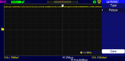

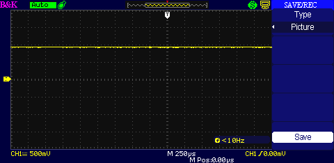

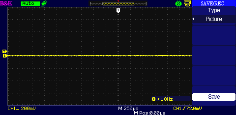

    我要求客户测量电路板复位引脚处的电压。 电压均为3.01V。 我还要求测量电路板引脚46和47处的输出信号。 以下是结果
    功能板
    引脚46
    引脚47
    非功能板
    引脚46
    引脚47

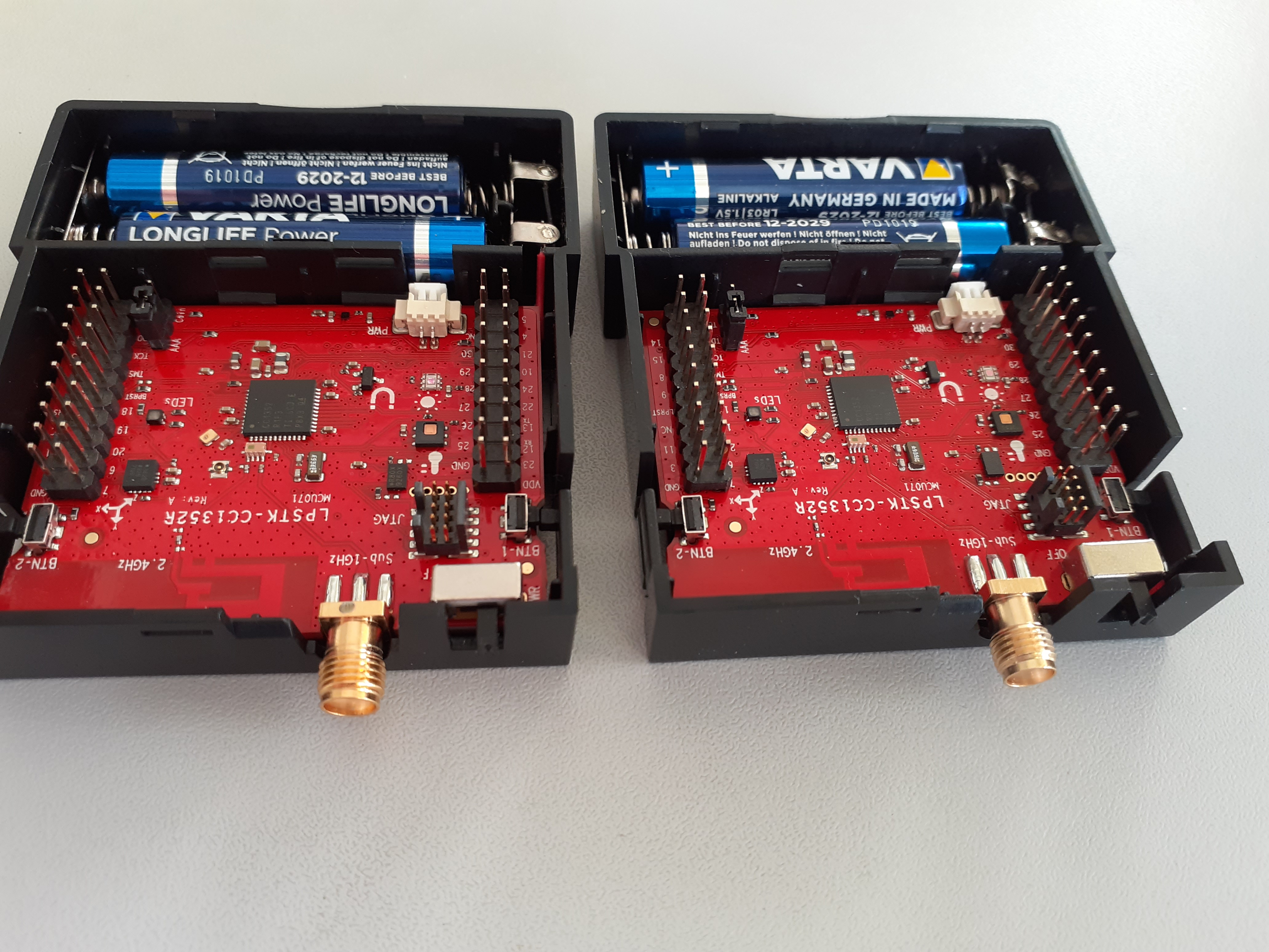

    这是两个评估板的图片
    振荡器似乎有缺陷。 请确认我们是否要更换其中一个评估模块。

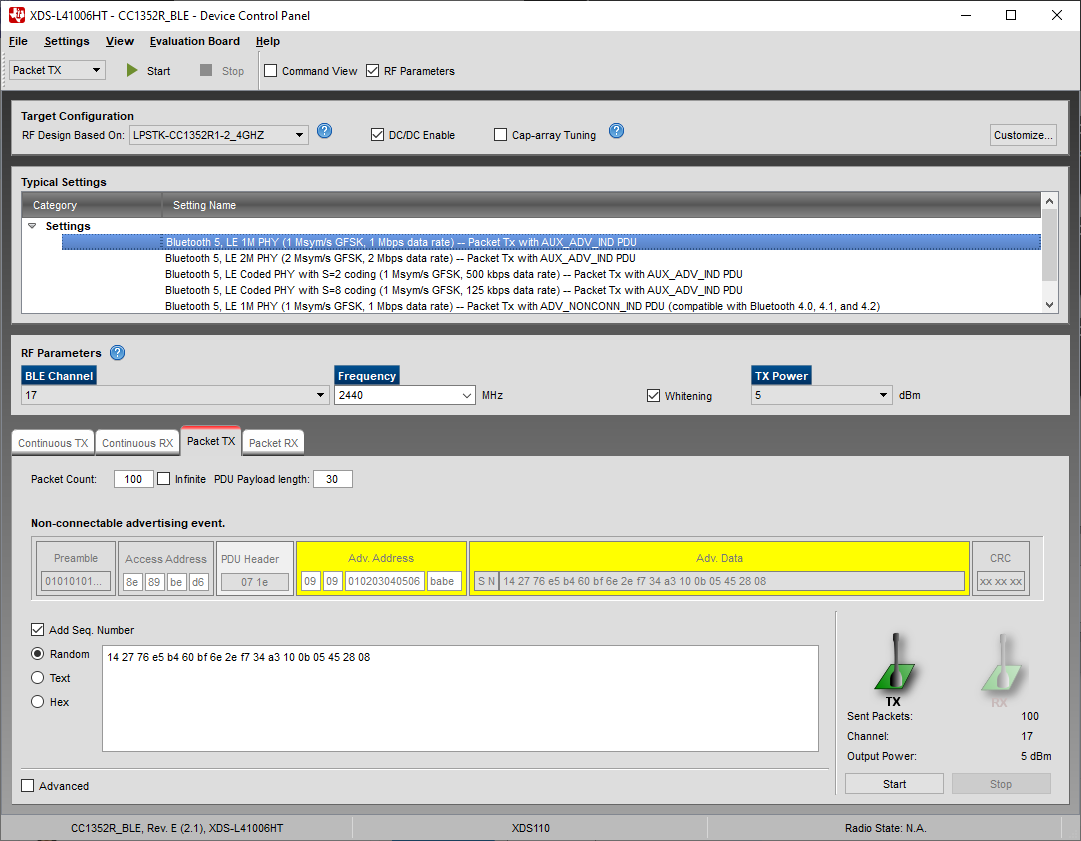

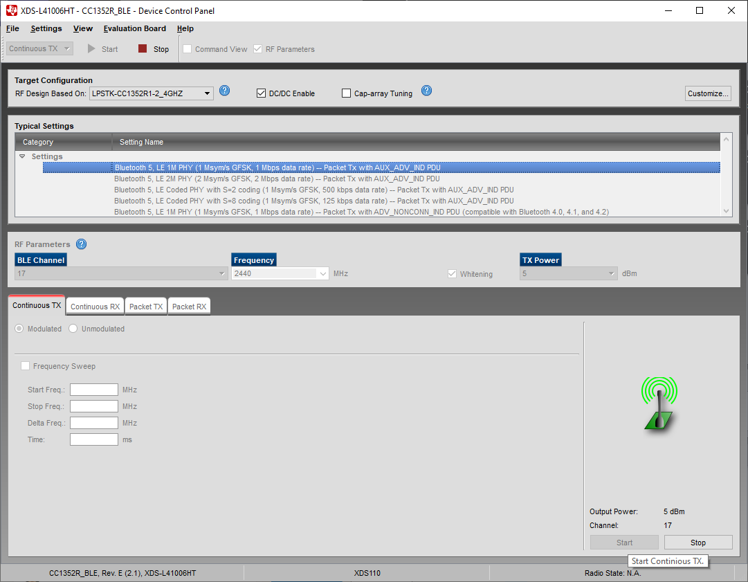

    在 Smart RF Studio 中:我已通过 JTAG 将传感器标签连接到1352 Launch Pad、并且已检测到它。 然后、在我看来、数据包 TX 被通过。 连续 RX 和 TX、另请参阅屏幕截图。
