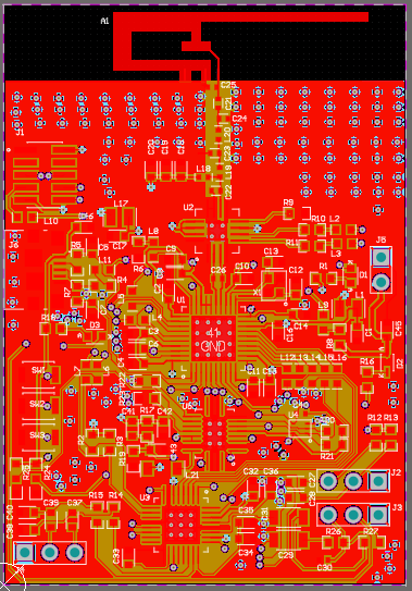

您好、TI 专家、
我正在进行 CC8531+CC2592设计、并确保射频设计并非易事。 因此、请帮助我完成您的审核、以确保我的设计。 我附加了原理图、堆栈和光绘文件。 在原理图的射频部分、我还不够确定。 那么、您也可以检查一下吗?
 e2e.ti.com/.../8360.Wireless-audio-system.rar
    这是我在设计中使用的堆叠。
    这里是特征电阻器50Ohm、我在射频迹线中得到的值为11.3mil = 0.3mm。 对吗? 请帮我非常感谢您的反馈:)
    很抱歉耽误你的时间。
    我认为您应该发送完整的原理图和布局以供审核。
    下面是完整的设计文件。
    感谢您的反馈:)
    drive.google.com/.../view
    但愿一切顺利。 如需查看设计、请在此处提交: https://www.ti.com/tool/SIMPLELINK-2-4GHZ-DESIGN-REVIEWS。 这是及时将审核指派给专家的最佳方式。
