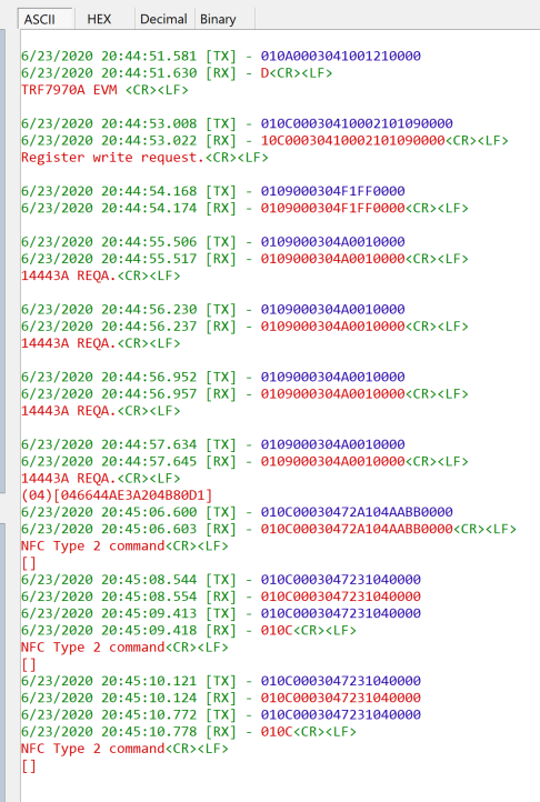

我最近获得了一个 DLP-RFID2D 模块、该模块由用作 MSU 的 MSP430F2370和用作 RFID 读取器芯片的 TRF7970组成。 此外、它还使用 FT232RQ 与 PC 进行 UART 通信。 我尝试使用此选项在包含 NTAG213 IC 的 LXMSAPHA17-176无源标签(ISO14443A 类型2)上读取和写入数据。 我选择了 Docklight 来发送和接收对其的系列 cmd。 DLP-RFID2D 模块上有关14443A 2类标签的指令不多。 因此、我查看了 TI SLOA157文档作为参考、在第6.4节中、对于 NFC 2类、cmd 应该遵循表6和表4。 因此、我尝试了一些 cmds。 我可以通过 cmd 0109000304A0010000识别 UID、但我无法使用010C00030472A104AABB0000和010C0003047231040000等 CMD 读取或写入数据、我从这两个 CMD 获得的所有值都是[] 、括号内没有任何内容。
我能不能问我在这方面有什么问题、您的建议是什么。

    我遵循了第3.6节中的 cmd 序列、此序列包含防冲突和选择 CMD、但仍然不能使用 Sloa157中显示的 NFC 2类 CMD 来读取14443A 2类标签上的数据
    我 也附上了 Docklight 命令操作的屏幕截图

    您好、Forest、
    您在命令中执行的操作看起来很好:
    14443A 选择。
    (4400)
    作为响应。 如果我正在记住 ISO14443A 协议、那么您已正确选择了标签、这就是 SAK、这意味着您现在可以对其进行读取/写入。
    获取该命令后、尝试执行如下所示的读取命令:
    01|0A|00|0304|723011|0000
    0x72 NFC 类型2命令地址、0x30 读取(4个块)、0x11、第一个块的地址

    我尝试了类似的命令
    并尝试更改第一个块的不同地址,始终获得与:[]相同的结果。

    您好、Forest、
    好的、看起来 "REQA"命令执行从 REQA 到获取 SAK 的所有操作、以便您可以在该操作之后立即读取。
    只需执行 0109000304A0010000 、然后执行 010A0003047230XX0000、其中 XX 是您的块编号。
    必须使用旧 EVM 进行测试并监听通信以进行验证。
