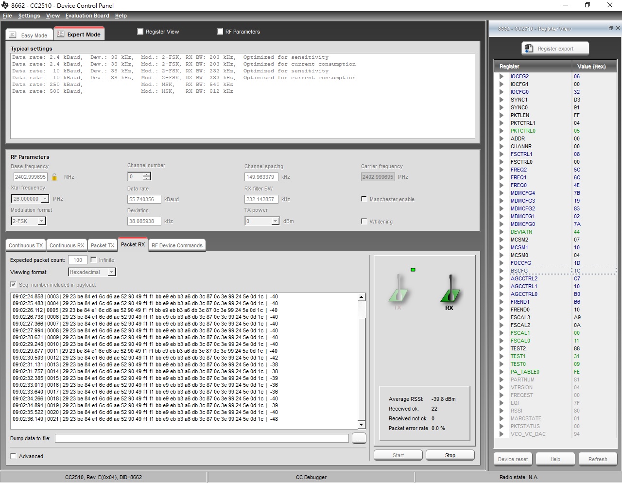

由于信任的成功率很低、我们现在使用 CC2510DK 进行测试。
但相同的寄存器设置会产生不同的结果。(OK => NG) 为什么?Pls 会有所帮助。
(TX、Rx、相同)
(确定↓)
(↓μ A)
    您的(NG↓)屏幕截图未显示。
    您能更详细地阐述一下您的问题吗? 是否在 CC2510DK 上对 OK 和 NG 进行了测试?

    起初、该公司开发了产品、发现价格从42K 下降到41K。
    接收成功率将下降。
    它将在39K 时完全失败。
    现在它已通过 CC2510DK 进行测试。
    现在、我在 Tx 和 Rx 侧使用 CC2510DK。
    将42K 参数填充到 SmartRF Studio 7中。 测试正常。
    将42K 降至39K 后、测试 NG。
    然后调整42K 参数并测试 NG。
    可能就是这种情况。

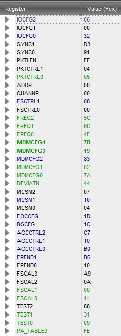

    您能否为您的 OK 和 NG 设置提供确切的设置? 请在 Smart RF Studio 中使用代码导出。
    R.M.

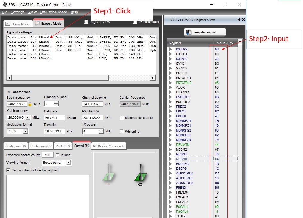

    你(们)好
    我发现我有不同的操作序列、并且将有不同的结果。
    我的操作是否错误?
    OK↓(寄存器一对一输入)
    NG↓(开放式配置)
    寄存器文件↓
