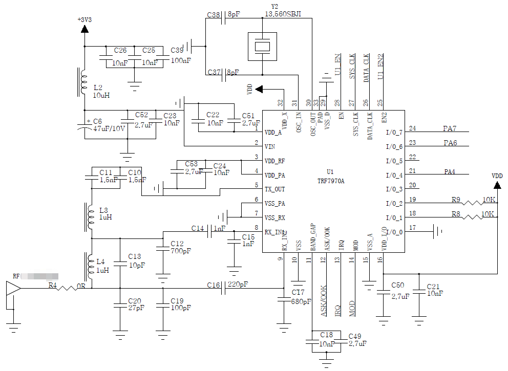

我们 重新设计了基于 TRF7970A 的 RFID 读取器(用于 ISO15693标签)。 我们使用的主要 MCU 是 ST 技术 Cortex M3平台。 STM32F103 + TRF7970A (通过 SPI)。
所有 SPI 读/写功能正常。但是没有针对库存请求的标签回复。

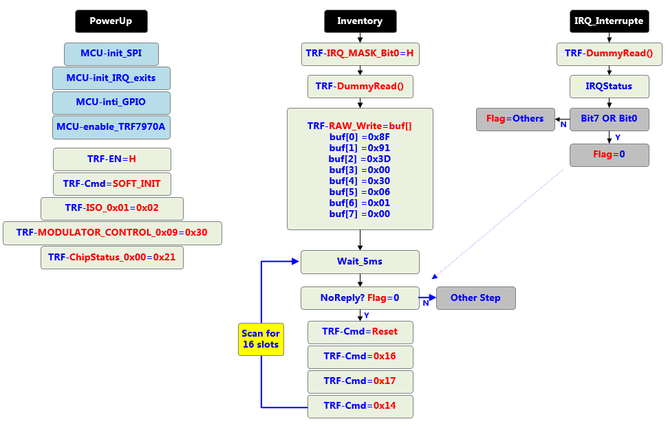

下面是我们的计划流程:
下面是  我们 TRF7970A 的原理图:

    请查看 SLOC297随附的用于 ISO15693防冲突操作的代码: www.ti.com/.../sloc297

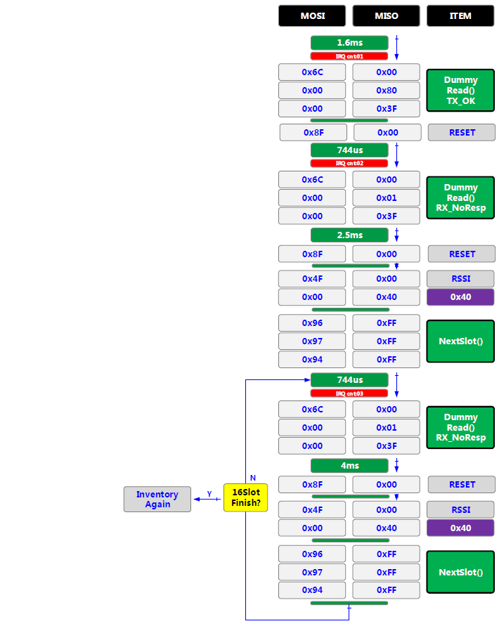

    您需要使用无响应中断并以小于5ms 的时间间隔发送时隙标记。
    此外、您的启动过程缺少用于清除寄存器0x18的勘误项、SOFT_INIT 命令后跟 IDLE 命令、然后延迟1ms。
    SLOC297显示了 ISO15693库存所需的所有步骤、因此请详细查看、还可能考虑为其获取硬件、即此 LaunchPad www.ti.com/.../ 和此 BoosterPack www.ti.com/.../ 、并使用逻辑状态分析器比较我们示例的 SPI 事务与您的硬件。
    原理图问题:匹配网络完全错误、尤其是关键电感器。 在解决此问题之前、您不能读取任何标签。 我们的匹配网络经过精心设计、可确保器件运行、更改其上的任何值都可能对性能产生严重影响、我们不支持器件数据表中原理图之外的匹配网络。
    其他原理图/布局注释:
    1) 1)使用的旁路电容器为2.2uF 和10nF。 我看到很多2.7uF 的电容。 我们建议2.2 uF、尤其是对于 VDD_X
    2) 2)原理图表示可以将 C50和 C21放置在更靠近 VDD_IO 的位置。 如果是、则需要在布局上修复此问题、这些电容器用于 VDD_X、非常重要、请确保它们靠近 VDD_X 引脚。
    3) 3) ASK/OOK 和 MOD 悬空、但我们建议在这些引脚上的下拉电阻范围为1k 至10kOhm。
    4) 4) EN 和 EN2上的下拉电阻应为10k、以确保器件在 MCU 脱机或复位时保持断电并处于已知状态。

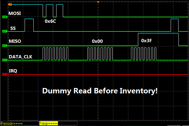

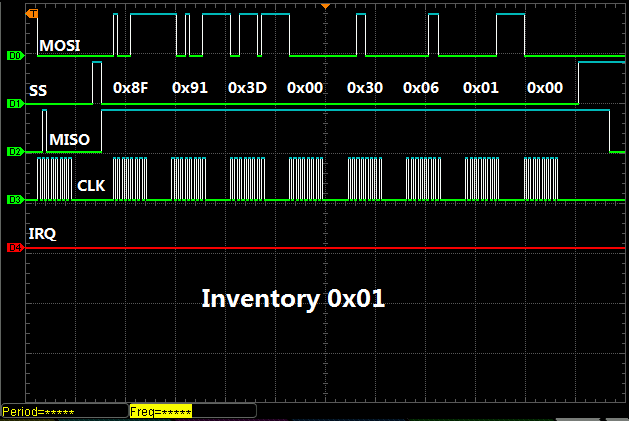

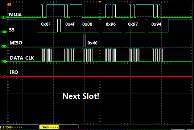

    1.关于软件问题。根据以上建议(IRQ 和空闲及延迟后5ms 内的下一个时隙)。为了使其更清楚、我使用示波器捕获 SPI 逻辑并分析每个位。结果如下所示。请帮助我再次检查、谢谢。
    图01:SPI 逻辑
    图02:示波器捕获的部分
    2. 我们通过更改电感或电容来解决硬件问题。否则 C50和 C21靠近 VDD_X 引脚。稍后我将为您提供测试结果。

    您仍然需要添加寄存器0x18勘误表、以涵盖 固件流程中的器件#B08:www.ti.com/.../sloz011b.pdf。

    2) 2)我们将电感1uH 更改为数据表上的参考值。 传感器距离从2cm 变为7cm、非常好。我的问题是、如果我们希望测量距离大约为10cm、我们应该执行什么操作;天线为50 Omega。
