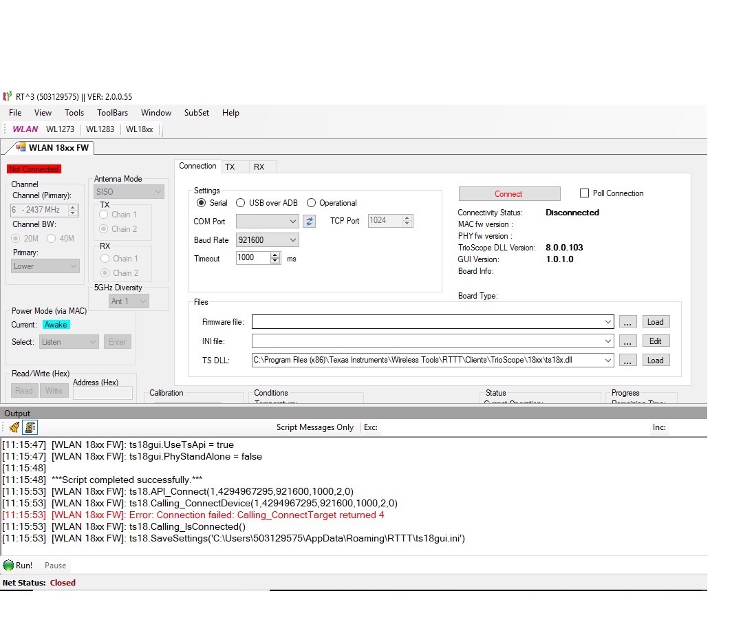

我们正在尝试测试 WL1837MODCOM8I-SDMMC:WL1837MODCOM8和 SDMMC 适配器包。
我们将 WL1837MODCOM8插入 SDMMC 适配器、并将 SDMMC 适配器通过 SD 卡插槽连接到笔记本电脑。 RTT 工具用于测试 WiFi
但我们无法使电路板运行。 下面是应用程序窗口的快照和 观察结果。 请求支持以启动并运行套件。
  1. 应用程序将状态显示为未连接
  2. 如果单击"Connect"、则错误显示为  Connection Failed:Calling Connect Target Returned 4.
  3. 应用程序底部有一条消息显示“Net status:Closed (网络状态:已关闭)”。 这意味着什么?
 当电路板插入 SDIO 插槽时、电路板上的 LED 会亮起、几秒钟后、所有 LED 都会熄灭。 我们将设置跳线以在主机模式下运行、并通过 SDIO 插槽供电。 请告诉我们、我们是否有任何机会遗漏了任何其他步骤。
    您是否参考了以下内容:
    COM8板插入 SDMMC 适配器板的 COM8连接器、PC 通过 USB 电缆连接到适配器板上的 Mini USB 连接器。  该电路板通过 USB 供电。  请勿使用 PC 上的 SD 卡插槽。

    是的、我们已参考了这些文档。 但是、我们的目的是验证 SDIO 接口上的某些电气参数、以便在我们的实际设计中验证某些观察结果。 那么、SDIO 接口是否可以通过任何方式运行以检查 SDIO 接口线路上的电气参数?

    BTW、如果您尝试验证 SDIO 接口或查看该总线上的某些电气特性、您将完全无法使用 RTTT。  RTTT 使用控制器的串行接口、在此调试模式下、WL8不会使用 SDIO 接口。  如果您真的想查看接口,则需要获取一个主板,如 BeagleBone Black () ,然后点击连接器以查看信号。
