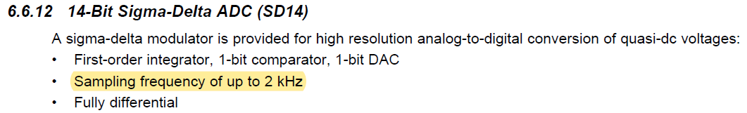

但是、现在的采样率约为2Hz。 我之前就提出过这个问题、Ralph Jacobi 说:"这是不可能的。 SD14 ADC 是一款慢采集 ADC、其最大采样速率为每秒1个采样或1Hz。  使用 RF430FRL152H 时、您甚至无法接近该速度。"(https://e2e.ti.com/support/wireless-connectivity/other-wireless/f/667/p/806450/2986786) 如果是、现在我的情况非常危急。 我想问有关它的问题、但是、该线程已经关闭了。 所以我发布了新问题。 抱歉。
当我看到 RF430FRL152H 的数据表时、采样频率高达2kHz。 首先、我认为采样频率不会是问题。  但如果我不加快采样率,我的情况是非常令人沮丧的。 是否有办法解决这个问题? 请帮我... TT
    如果光传感器连接到采样速率更快的另一个 MCU、并且 MCU 的 ADC 引脚连接到 NFC 芯片的数字传感器、采样速率可以是25Hz? 有可能吗?
    您好、Minhyung、
    请参阅上一个主题以了解您的查询答案、其中包括对数据表中2kHz 注释的完整说明的引用、以及明确说明最大采样频率的数据表部分: e2e.ti.com/.../2645760
