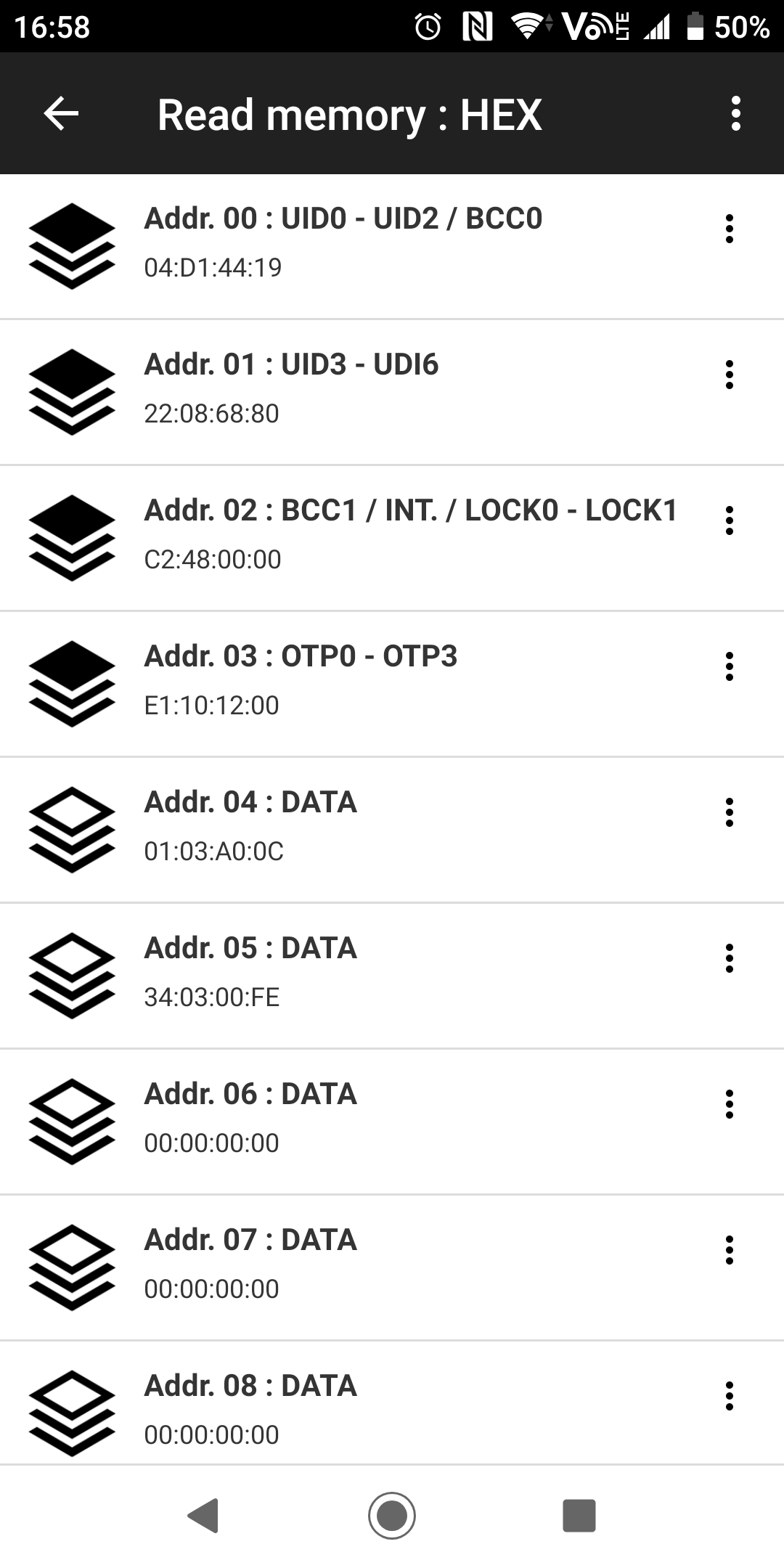

    在我评估 SLIX2 (15963)和 NTAG213 (14443)标签时、我发现 DLP-7970ABP 无法读取 NTAG213的标签内容(存储器)、如下面的屏幕截图所示。
    对于 SLIX 标签来说是可以的。 当我使用 mobilephone NFC 读取器应用程序时、我可以读取 NTAG 213存储器(如随附的文本文件+.png 中所示)
    由于 RSSI 良好(0x75)、DLP-7970ABP 不读取 NTAG 213的标签内容(存储器)的原因是什么?

    我已经测试了数十个 NTAG213 -您的屏幕截图未发布。
    我怀疑您正在尝试使用我们的 TI NFC 工具 GUI 读取未格式化的标签、该 GUI 只读取 NDEF 格式的标签。

    是的、您的感应器类型相同、我认为如果您的感应器中包含存储器内容、我也应该这样做
    唯一的区别是 MSP 板、我的设置是 TRF7970ABP (v4.5)+ MSP-EXP430F5529SLP、GUI 是 TI NFC Tool.exe v1.8。
    我认为一个特殊的问题是板上的“蓝色”LED 亮起,而不考虑使用 ISO14443/ISO15963。 这是正常的吗?
    另一个因素是天线、但接收到的信号强度表明它处于良好状态。
    我们目前正在选择应答器(正如我们在设计中使用 TRF7970ABP)。 但是。 在良好 RSSI 读取标签内容失败是我的一个问题
    您能否提供一些建议?

    我已经使用该硬件测试了 NTAG213。
    这里的真正区别在于您的 NTAG213未采用 NDEF 格式。 您使用的示例设置是查找 NDEF 格式的标签、因为它是一个"NFC 读/写器"示例。 在一个完美的世界中、我们在 GUI 中有一个格式按钮、用于5类以外的其他标签、但您可以通过向智能手机写入 NDEF 消息来格式化 NTAG213。 我可以从您的智能手机捕获的标签数据中看到、它没有格式化。

    这是因为看到了标签、只是在标签未格式化时不会显示数据。 因此、它正在被识别和选择、这意味着 RSSI 和蓝色 LED 将会显示、但数据交换部分由于未格式化的标签而失败。
    如果您想在尝试读取标签时发布 GUI 的屏幕截图、我可以确认这一点。
