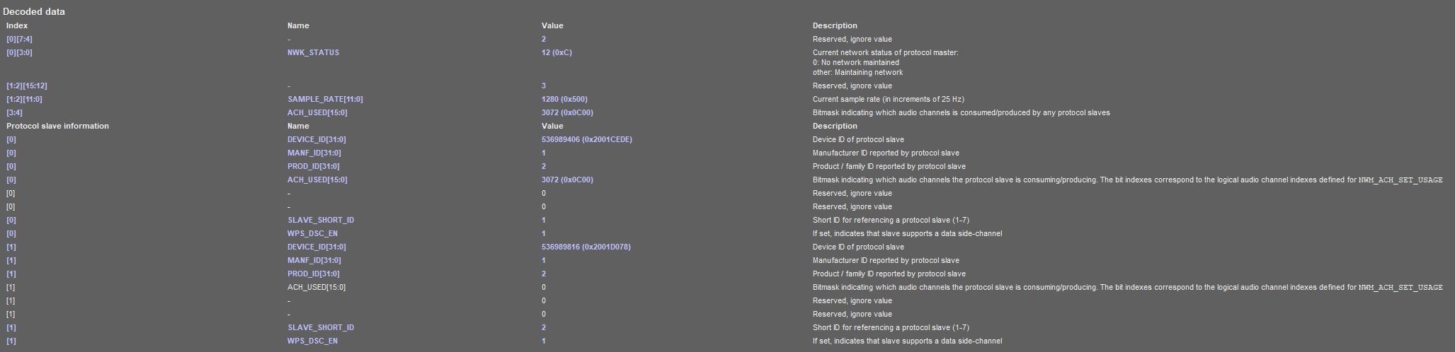

当我尝试扫描并加入纯路径命令器时、第一个设备与第二个和第三个设备链接。  但只输出第二个或第三个器件。
当我看到第一个器件的 NWM_GET_STATUS_m ()时、我得到了这一结果。
为什么第二从器件无法获得 ACH 使用?
我在 第二器件和第三器件上使用了相同的函数 NWM_ach_set_usage (0xff、0xff、0xff、0xff、0xff、0xff、0xff、0xff、0xff、0xff、0xff、0xff、0xff、0xff)。
是否可能有1个 Rx (主)- 2个 Tx (从)?
我的问题是什么?
请详细说明。
谢谢!!
    您好、Minkyo、
    我想问题是、您将从设备配置为使用2个音频通道、这与主设备相同。 连接一个从设备后、它将占用两个通道。 您能否尝试将从属设备配置为"单声道输出卫星"? 您还应该为左声道分配一个、为右声道分配一个。
    Fredrik
    您好、Fredrik、
    感谢你的答复。 我解决了问题。
